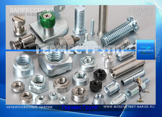

Запрессовочный крепеж для листового металла.
Этот вид крепежа применяется там, где требуется высокая точность и прочность соединения резьбового элемента и тонкостенного металла, где невозможно применить другую технологию.
Крепеж для запрессовки - это резьбовые элементы, которые плавно без удара вдавливаются в отверстия соответствующего размера в листовом металле или пластике. Крепеж имеет посадочные пазы специальной формы, металл изделия деформируется и заполняет пустоты пазов крепежа, при этом образуя отличное и очень прочное соединение.
Основные виды крепежа для запрессовки:
- Шпилька запрессовочная резьбовая
- Шпилька запрессовочная гладкая
- Втулка запрессовочная резьбовая полнопроходная
- Втулка запрессовочная резьбовая закрытая непроходная
- Гайка запрессовочная круглая
- Гайка запрессовочная шестигранная (плоскозапрессовываемая)
- Винт запрессовочный нетеряемый, невыпадающий для панелей
- Стойка запрессовочная дистанционная для печатных плат
Преимущества запрессовочного крепежа:
• Крепеж для запрессовки обеспечивает прочное резьбовое соединение металлических листов толщиной более 020"/0.51мм.
• Для установки запрессовываемого крепежа достаточно любой параллельно сжимающей силы.
• Крепеж обеспечивает высокое сопротивление осевой нагрузке и сопротивление провороту.
• Перед установкой крепежа, не требуется дополнительная обработка отверстий, как например, зенкование и снятие заусенцев.
• С обратной стороны металлического листа запрессованный крепеж остается заподлицо с поверхностью.
• После применения не требуется повторного нарезания резьбы.
• Рентабельная технология монтажа запрессовочного крепежа.
Материал запрессовочного крепежа: оцинкованная сталь, нержавеющая сталь (А2), алюминий.
