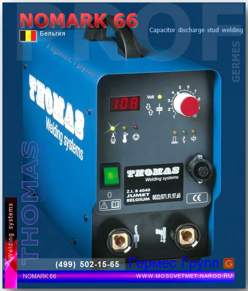

Профессиональный сварочный аппараты NOMARK 66 конденсаторного типа CD (Capacitor Discharge) с непрерывным циклом работы, для приварки различных типов крепежных элементов методом конденсаторной сварки. Высокая производительность и автоматизация процесса, не требует специальной квалификации персонала для работы со сварочным аппаратом конденсаторной сварки CD и сварочным пистолетом.
Характеристики оборудования:
Сварочный аппарат NOMARK 66. Бельгия.
Диапазон сварки NOMARK 66:
Крепеж М3 - М6 сталь, нержавеющая сталь, алюминий, латунь
Крепеж М3 - М8 сталь, нержавеющая сталь
Емкость конденсатора: 66.000 mF
Скорость приварки крепежа: до 25 шт / мин
Диапазон напряжения: от 60 до 200 V (плавная регулировка)
Питание: 230 В - 50 / 60 Гц - 10 A
Габариты: (без ручки) 420х180х250 мм
Вес: 12,5 кг
Аппарат для конденсаторной сварки Nomark 66 отвечает самым высоким техническим требованиям и отличается удобством в эксплуатации, низким весом, высокой эффективностью приварки крепежа, компактностью и абсолютной безопасностью в работе.
Контроль всех функций приварки четко представлен на эргономичной передней панели сварочного аппарата.
Короткий цикл зарядки конденсатора значительно увеличивает производительность установки приварного крепежа.
