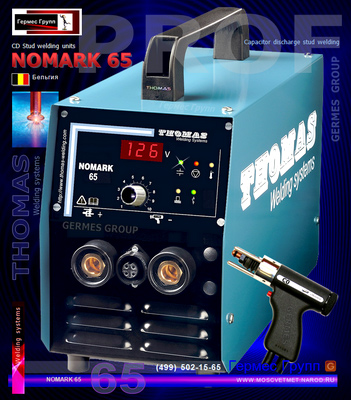

Аппарат конденсаторной сварки Nomark 65 от THOMAS Welding Systems - профессиональный аппарат для приварки крепежа конденсаторным разрядом CD.
Высокая производительность и автоматизация процесса, не требует специальной квалификации персонала для работы со сварочным аппаратом конденсаторной сварки CD и сварочным пистолетом.
Характеристики оборудования:
Сварочный аппарат NOMARK 65. Бельгия.
Диапазон сварки: Крепеж М3 - М8 сталь, нержавеющая сталь
Типы приварного крепежа: приварные шпильки, втулки, контакты заземления, гвозди
Емкость конденсатора: 66.000 mF
Скорость приварки крепежа: до 20 шт / мин
Диапазон напряжения: от 60 до 200 V (плавная регулировка)
Питание: 230 В - 50 / 60 Гц - 10 A
Степень защиты: IP21
Класс изоляции: 1
Габариты: (без ручки) 420х180х250 мм
Размеры Д - Ш - В: 380 х 165 х 250
Вес: 14 кг
Аппарат для конденсаторной сварки Nomark 65 отвечает самым высоким техническим требованиям и отличается удобством в эксплуатации, низким весом, высокой эффективностью приварки крепежа, компактностью и абсолютной безопасностью в работе.
Контроль всех функций приварки четко представлен на эргономичной передней панели сварочного аппарата.
Короткий цикл зарядки конденсатора значительно увеличивает производительность установки приварного крепежа.
