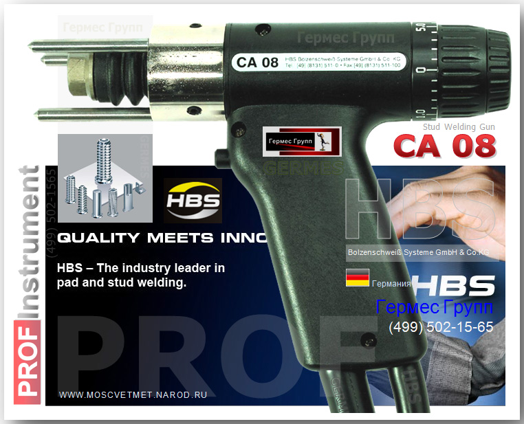

Сварочный пистолет CA 08 HBS для приварки крепежа конденсаторной сваркой CD. Пистолет СА08 аналогичен приварочному пистолету C08, плюс обеспечивает конденсаторную приварку алюминиевого крепежа из сплава AlMg3 к алюминию. Для этого имеет дополнительно регулировку подъема метиза и усилия пружины, устройство блокировки подъема. Высокая точность движения сварочного плунжера, пистолета, обеспечивается шариковой направляющей.
ОСОБЕННОСТИ ПИСТОЛЕТА СА 08 HBS
Пистолет удобен в работе, легкий и компактный.
Корпус изготовлен из удароустойчивых полимеров.
Быстросменный зажим для фиксации приварного крепежа.
Механизм предварительного подъема метиза
Регулировка пружины накатной головки.
Различные приспособления и аксессуары.
ТЕХНИЧЕСКИЕ ПАРАМЕТРЫ СA 08
Диаметр приварного крепежа: 2 мм - 8 мм (10 мм)
Длина крепежа: 6 мм - 40 мм (стандарт), с адаптером до 55 мм.
Ход: 4,5 мм блокируется.
Вес: 0.7 кг (без кабеля)
Типы приварного крепежа: шпильки, втулки, контакты заземления, гвозди.
Материалы метизов: малоуглеродистая сталь, нержавейка, алюминий, латунь.
Длина кабеля: 3 метра
Сварочный пистолет СА 08 можно подключить к силовым установкам HBS:
CD 1501, CD 2301, CD 3101.
