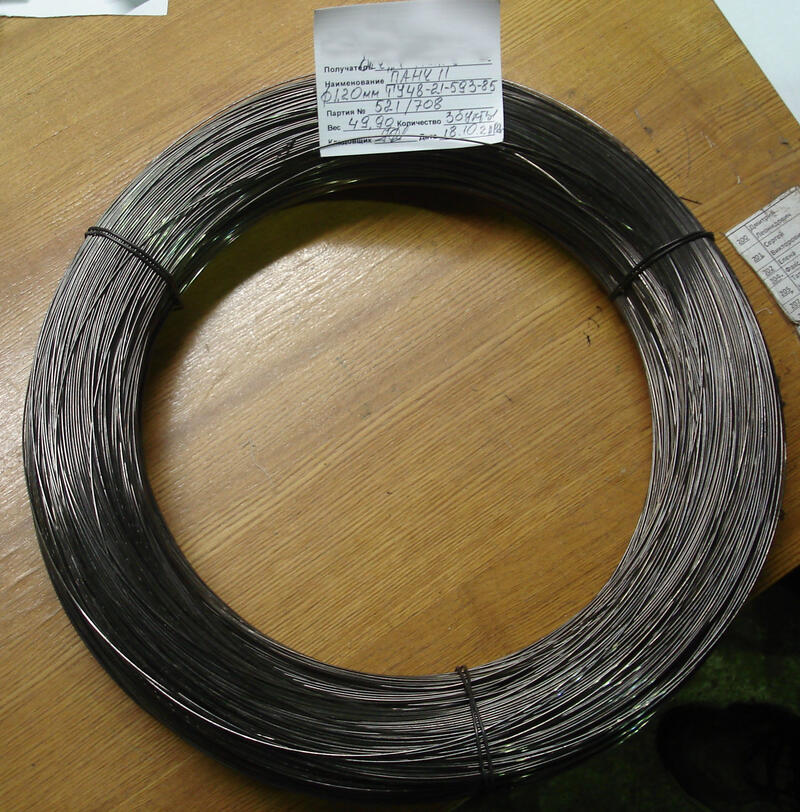

Сварочная проволока ПАНЧ-11 ТУ 48-21-593-85 сплошного сечения на никелевой основе. Служит для заваривания обломанных частей деталей, изношенных отверстий, образовавшихся трещин и наплавки ковкого и высокопрочного чугуна.
Полуавтоматическая сварка чугуна является одним из наиболее прогрессивных способов устранения повреждений в чугунных автомобильных деталях. Сущность этого способа заключается в выполнении механизированной сварки чугуна проволокой малого диаметра (1,2 мм) из сплава на основе никеля, обладающей самозащитными свойствами. Состав проволоки ПАНЧ-11 разработан для холодной сварки чугуна открытой дугой, без дополнительной защиты газом или флюсом. Сварка чугуна может выполняться во всех пространственных положениях.
