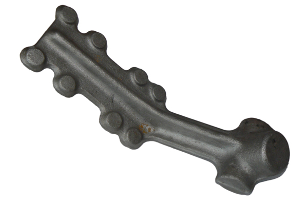

Дивизион «Автокомпоненты» выпускает более 1200 наименований заготовок кузнечного производства (поковок). Поковки автомобильных деталей изготавливаются из углеродистых и легированных сталей.
Производство имеет законченный технологический цикл изготовления поковок различной сложности, точности и конфигурации методом горячей объемной штамповки (включая термическую обработку, очистку от окалины, правку и чеканку). Компания имеет технологические возможности изготовления поковок по документации заказчика (балки передних осей автомобиля, кулаки поворотные, шатуны, полуоси, рычаги, тяги, ступицы, валы, вилки и крестовины карданных валов, кольца подшипников и др.). Выпускаются рессоры для грузовых и легковых автомобилей «ГАЗ», автобусов «ПАЗ».
Поковки из углеродистой и низколегированной стали подвергаются нормализации, термоулучшению на заданную твердость с закалкой в воде или едком натрии, поковки из сталей марок 40Х, 45Г2, 40ХН, 35ХГСА подвергаются термоулучшению с закалкой в масле, поковки из алюминиевых сплавов подвергаются закалке в горячей воде с последующим естественным старением. Для предварительной термической обработки средне- и высоколегированных сталей повышенной прокаливаемости применяется изотермический отжиг.
