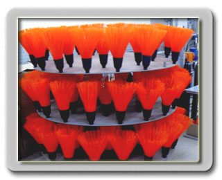

Полуавтоматический комплекс СПМ-100 позволяет производить в среднем 100 круглых метел с колпаком в час. При этом задействован 1 человек в смену. Метла производится по запатентованной технологии, в которой колпак является несущим элементом, а не декоративным, как в обычной метле. Ворс монолитно спаян между собой и с колпаком, степень распушения метлы задается технологией и регулируется. Технология позволяет спаивать ПЭТ ворс, многократно превосходящий по своим характеристикам ворс из полипропилена. Оснастка может быть изготовлена под колпак любой формы. Настройка производится под различную длину ворса. Шуруп вкручивается в колпак за один цикл со спайкой метлы, автоматически.
