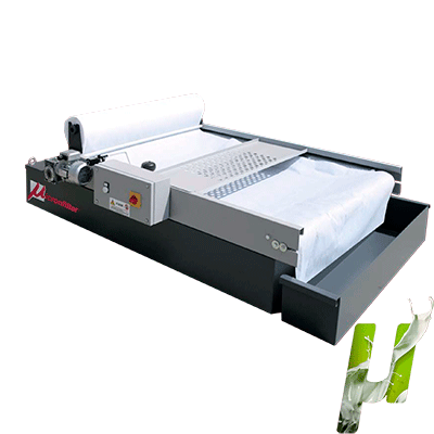

Установки серии Easyband,
использующие фильтрующий материал, обеспечивают чрезвычайно простое и универсальное решение в области фильтрации смазывающих охлаждающих жидкостей, применяемых при работе различных видов оборудования.
Данная серия фильтрующих установок стала воплощением многолетнего опыта работы и кропотливых научных исследований, сочетая в себе уникальный дизайн, традиционные элементы и инновационные разработки, что наилучшим образом выделяет ее среди имеющихся на рынке аналогов.
Фильтры Easyband подходят для всех видов металлообрабатывающего оборудования, использующих эмульсии и масла с максимальной вязкостью до 20 cSt (при температуре 40°C).
Производительность очистки от 50 до 400 л/мин. в зависимости от применяемой фильтрующей ткани (от 10 до 60 микрон).
Революционная концепция производства данной серии делает данный продукт компании Micronfilter абсолютно эксклюзивным.
Корпус установки состоит из двух перфорированных лотков, изготовленных из оцинкованной стали (нержавеющая сталь - по запросу) на специальном автоматическом гибочном оборудовании бессварочным способом.
Каркас, расположенный в верхней части резервуара с отфильтрованной жидкостью, поддерживает валы с шестернями и шкивами, приводящими в действие конвейерную ленту. Конвейер приводится в действие мотором-редуктором, который автоматически контролируется поплавком с микровыключателем. Особый поливалентный корпус выполняет функцию держателя рулона фильтровальной ткани, защиты управляющего вала и места для дополнительного насоса подачи очищенной СОЖ.
По запросу заказчика серия Easyband может быть окрашена порошковой краской, укомплектована электрической панелью управления, различными циркуляционными насосами и рядом других аксессуаров.
В дополнение к стандартной линейке оборудования мы всегда готовы предложить индивидуальные решения в соответствии с поставленными задачами и конкретными требованиями заказчика.
