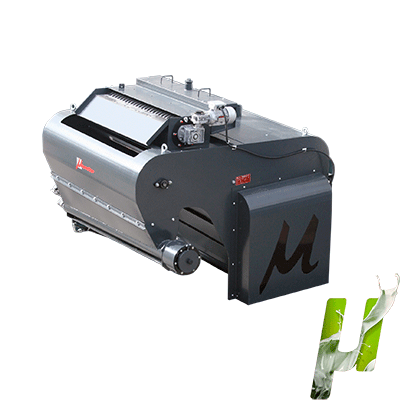

Установки фильтрации СОЖ серии SPIN
стали решением Micronfilter глобальной задачи по охране окружающей среды, сделав упор на внедрение САМООЧИЩАЮЩИХСЯ БАРАБАННЫХ ФИЛЬТРОВ.
Spin разработан для фильтрации больших объемов охлаждающих и других жидкостей, без использования одноразовых фильтров.
Эти уникальные САМООЧИЩАЮЩИЕСЯ фильтры СОЖ подходят для всех станков и могут очистить все охлаждающие жидкости, растворимые в воде и масле c вязкостью до 20°cst при 40°C с производительностью от 300 до 1200 литров в минуту.
Минимизация отходов является ключевым преимуществом данной установки.
SPIN применяет в качестве фильтрующего материала ткань, изготовленную из очень тонкой нержавеющей стальной проволоки, обернутую вокруг статического/динамического барабана.
Применение различных тканей из нержавеющей стальной проволоки позволяет достичь уровень фильтрации от 25 до 50 микрон.
Дополнительно высокий уровень эффективности фильтрации достигается за счет применения эксклюзивной системы ДВОЙНОЙ ОЧИСТКИ, в процессе которой мощные струи обратной промывки под давлением подаются на фильтрующую поверхность, восстанавливая ее работоспособность.
