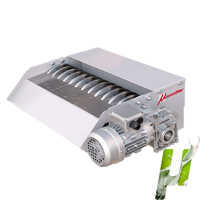

Магнитные сепараторы KALAMIT
подходят для всех видов металлообрабатывающего оборудования.
Установки, изготовленные из прочной оцинкованной листовой стали, формуются и свариваются при полностью автоматизированном процессе, с финишной окраской порошковым покрытием.
Они извлекают магнитные частицы из эмульсионных растворов и чистых масел с максимальной вязкостью до 20°cSt (при температуре 40°C) и производительностью очистки от 50 до 1200 л/мин (установки с производительностью от 600 до 1200 л/мин образуют линейку HEAVY KALAMIT).
Kalamit может быть использован в качестве фильтра предварительной очистки совместно с другими установками фильтрации СОЖ с целью повышения их производительности, эффективности и экономичности.
Kalamit является САМООЧИЩАЮЩЕЙСЯ установкой фильтрации, не требующей применения расходных фильтрующих элементов и способствующей дифференцированной утилизации отходов из собранного шлама.
