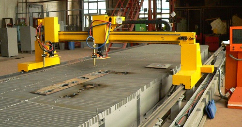

Индустриальная портальная машина термической резки металла с ЧПУ «АСТЕРКАТ-РС П.ПлК.П.хх.хх.хх.5614-74» предназначена для фигурного плазменного или кислородного раскроя листового металла и имеет, в зависимости от исполнения, зону раскроя (ШхД) от минимальной 1,6х3,1 метра до максимальной 3,1х24,8 метра.
Портальная машина термической резки металла с ЧПУ «АСТЕРКАТ-РС П.ПлК.П.хх.хх.хх.5614-74» отличается уникально-выгодным соотношением "цена/качество", удобством в эксплуатации, грамотными инженерными решениями, высокими надёжностью и техническими характеристиками. Преимущества портальной машины термической резки «АСТЕРКАТ-РС П.ПлК.П.хх.хх.хх.5614-74»:
1. Полное соответствие необходимым нормативным документам (ГОСТам, ТР ТС).
2. Гарантийное и сервисное обслуживание – 5 лет.
3. Две технологии резки (плазменная и кислородная) в одной машине.
4. Качественная русскоязычная система управления под Windows7, с низким порогом вхождения. В стойке ЧПУ Вы можете устанавливать нужные Вам программы, готовить карты раскроя как непосредственно в системе ЧПУ, так и на другом рабочем месте (поставляется копия программы для редактирования и составления карт раскроя на другом компьютере).
5. Высокоразвитая система аварийного останова с индикацией причин останова.
6. Высокая помехоустойчивость (возможность применения аппаратов плазменной с высокочастотным/осцилляторным поджигом дуги).
7. Защита резаков от столкновения - при наезде любого резака на препятствие, в любом направлении, срабатывает система аварийного останова, перемещение резака блокируется, прекращается генерация плазменной дуги или подача газов.
8. Высокие скорость и плавность перемещения портала и кареток с резаками.
9. Удобство замены расходных деталей плазматрона без необходимости его повторной юстировки.
10. Удобство замены мундштуков газового резака без необходимости повторной юстировки резака.
11. Рельсовый путь портала механически не связан со столешницей для укладки листа, на него не передаются удары и толчки при укладке листа/выемки деталей.
12. Высокая надежность и ремонтопригодность машины термической резки.
13. Возможность апгрейда машины термической резки – увеличение длины раскроя, увеличение количества резаков.
14. Поставка расходных комплектующих для резаков по цене ниже среднерыночных.

Технические характеристики машины термической резки «АСТЕРКАТ-РС П.ПлК.П.хх.хх.хх.5614-74»:
Параметр, характеристика / Показатель
1. Первый регистр «хх» обозначения / ширина зоны резки, определяется покупателем
2. Второй регистр «хх» обозначения / наибольшая скорость перемещения резака, определяется покупателем
3. Третий регистр «хх» обозначения / класс точности резки, определяется покупателем
4. Наибольшая скорость перемещения резаков, мм/мин / 18 000 – 25 000
5. Наименьшая скорость перемещения резаков, мм/мин / 10
6. Точность воспроизведения заданного контура, мм / +/-0,1 или +/- 0,35
7. Класс точности по ГОСТ 5614-74 / 1 или высший
8. Используемый тип приводов по осям X и Y / сервошаговый или АС-сервопривода
9. Используемый тип редукторов по осям X и Y / планетарный
10. Используемый тип приводов по осям Z / шаговый привод
11. Тип передачи момента по осям «Х» и «Y» / зубчатая рейка/ шестерня, двусторонняя передача момента
12. Тип передачи момента по оси «Z» / винтовая передача
13. Слежение за высотой плазматрона / автоматическое, по напряжению дуги
14. Слежение за высотой газового резака / автоматическое, емкостной датчик
15. Возможность резки продольной фаски / Да, прямолинейная
16. Возможность резки поперечной фаски / Да, прямолинейная
17. Наличие автоподжига газового резака / есть
18. Угол фаски / +/- 45°
19. Число суппортов (кареток) / 2
20. Возможность увеличения режущих мундштуков / есть
21. Блокировка работы МТР при столкновении резаков с препятствием / есть
22. Полный установленный срок службы (ГОСТ 27.002-89), лет / 10
23. Установленный срок службы до первого капитального ремонта (ГОСТ 27.002-89), лет / 5
24. Установленная безотказная наработка (ГОСТ 27.002-89), часов / 3 000
25. Среднее время восстановления работоспособного состояния (ГОСТ 27.002-89), часов / 16
26. Питание комплекса, В/Гц / 220/50
27. Потребляемая мощность координатным столом, кВт, не более / 5,0
28. Конструкция машины / Портальная с разделённым рельсовым путём
29. Температура эксплуатации МТР, С° / От 0 до +45, опционально от -10 до +55
30. Несущая способность 1 кв.м. раскройного стола, кг. / 1200
Аппарат плазменной резки с плазматроном в указанную стоимость не входит, подбирается по согласованию с Заказчиком.
