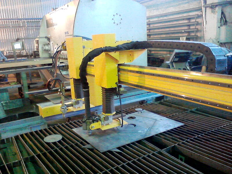

Индустриальная портальная машина термической (плазма+газ) резки металла с ЧПУ «АСТЕРКАТ-РС П.ПлК.П.хх.хх.хх.5614-74»
27.08.2020 Предложение htt://astercut.ru
Индустриальная портальная машина термической резки металла с ЧПУ «АСТЕРКАТ-РС П.ПлК.П.хх.хх.хх.5614-74» предназначена для фигурного плазменного или кислородного раскроя листового металла и имеет, в зависимости от исполнения, зону раскроя (ШхД) от минимальной 1,6х3,1 метра до максимальной 3,1х24,8 метра.
Портальная машина термической резки металла с ЧПУ «АСТЕРКАТ-РС П.ПлК.П.хх.хх.хх.5614-74» отличается уникально-выгодным соотношением "цена/качество", удобством в эксплуатации, грамотными инженерными решениями, высокими надёжностью и техническими характеристиками. Преимущества портальной машины термической резки «АСТЕРКАТ-РС П.ПлК.П.хх.хх.хх.5614-74»:

Варианты комплектации «АСТЕРКАТ-РС П.ПлК.П.хх.хх.хх.5614-74» на сайте российской компании-производителя ООО «АСТЕРКАТ».
Технические характеристики машины термической резки «АСТЕРКАТ-РС П.ПлК.П.хх.хх.хх.5614-74»:
Параметр, характеристика / Показатель
1. Первый регистр «хх» обозначения / ширина зоны резки, определяется покупателем
2. Второй регистр «хх» обозначения / наибольшая скорость перемещения резака, определяется покупателем
3. Третий регистр «хх» обозначения / класс точности резки, определяется покупателем
4. Наибольшая скорость перемещения резаков, мм/мин / 18 000 – 25 000
5. Наименьшая скорость перемещения резаков, мм/мин / 10
6. Точность воспроизведения заданного контура, мм / +/-0,1 или +/- 0,35
7. Класс точности по ГОСТ 5614-74 / 1 или высший
8. Используемый тип приводов по осям X и Y / сервошаговый или АС-сервопривода
9. Используемый тип редукторов по осям X и Y / планетарный
10. Используемый тип приводов по осям Z / шаговый привод
11. Тип передачи момента по осям «Х» и «Y» / зубчатая рейка/ шестерня, двусторонняя передача момента
12. Тип передачи момента по оси «Z» / винтовая передача
13. Слежение за высотой плазматрона / автоматическое, по напряжению дуги
14. Слежение за высотой газового резака / автоматическое, емкостной датчик
15. Возможность резки продольной фаски / Да, прямолинейная
16. Возможность резки поперечной фаски / Да, прямолинейная
17. Наличие автоподжига газового резака / есть
18. Угол фаски / +/- 45°
19. Число суппортов (кареток) / 2
20. Возможность увеличения режущих мундштуков / есть
21. Блокировка работы МТР при столкновении резаков с препятствием / есть
22. Полный установленный срок службы (ГОСТ 27.002-89), лет / 10
23. Установленный срок службы до первого капитального ремонта (ГОСТ 27.002-89), лет / 5
24. Установленная безотказная наработка (ГОСТ 27.002-89), часов / 3 000
25. Среднее время восстановления работоспособного состояния (ГОСТ 27.002-89), часов / 16
26. Питание комплекса, В/Гц / 220/50
27. Потребляемая мощность координатным столом, кВт, не более / 5,0
28. Конструкция машины / Портальная с разделённым рельсовым путём
29. Температура эксплуатации МТР, С° / От 0 до +45, опционально от -10 до +55
30. Несущая способность 1 кв.м. раскройного стола, кг. / 1200
Аппарат плазменной резки с плазматроном в указанную стоимость не входит, подбирается по согласованию с Заказчиком.
