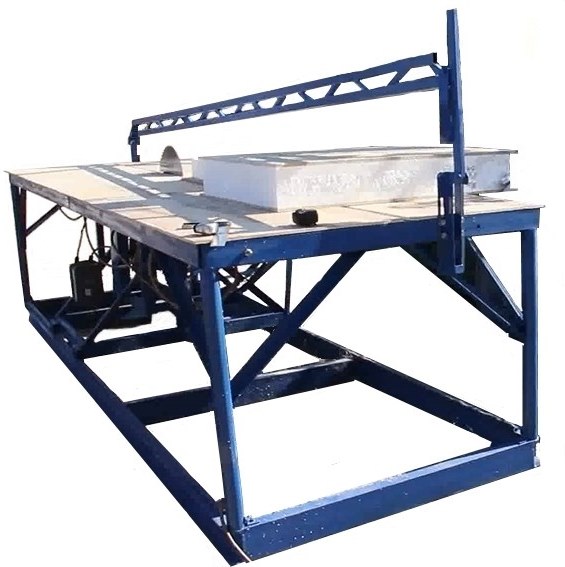

Станок для раскроя сип панелей ФРС-4 предназначен для распиливания готовых Сип панелей под заданные размеры. Устройство в первую очередь разработано для небольших производств, хотя, производительность и технические характеристики удовлетворят и крупные профессиональные заводы. Простота конструкции и небольшие габариты делают станок мобильным, а базовая комплектация – функциональной.
Габаритные размеры Д*Ш*В: 7000*1500*1350 мм
Диаметр пильного диска: до 700 мм
Ширина пропила: 5 мм
Точность пропила: +/- 2 мм
Угол наклона пильного диска: до 45 град.
Частота вращения диска: 1450 об/мин
Максимальный размер панели ДхШхВ: 2800*1250*224 мм
Размер подвижного стола Д*Ш*В: 4400*1500*800 мм
Потребляемая мощность: 5,5 кВт (380В)
Площадь для размещения: 8*4*2.5 метра
Диапазон рабочих температур: -5 .. +40 С
Особенности конструкции
- Плавный пуск и гашение вибраций, возникающих при вращении диска.
- Быстрая остановка диска.
- Плавная регулировка диска под углом.
- Отвод пиломатериалов через патрубок подключения компрессора.
- Не требует идеально горизонтальных полов.
- Занимает не 8 м в длину, а всего 4
