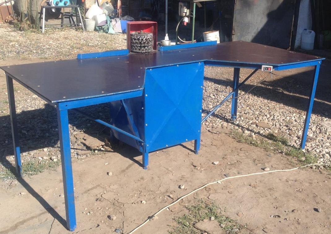

Фрезерный станок для выборки пенопласта ФС-1 предназначен для быстрой и качественной выборки пазов в СИП панелях, при их подготовке к монтажу.
Габаритные размеры ДхШхВ: 2440х1100х1050 мм
Масса: 150 кг
Частота вращения шпинделя: 1500 об/мин
Потребляемая мощность: 2,2 кВт (380В)
Глубина выборки пенопласта: от 0 до 70 мм
Обслуживающий персонал: 2 человека
Мусор аккуратно собирается стружкоотсосом (поставляется в комплекте).
Станок отличается от аналогов простотой конструкции, отсутствием сложных и дорогих узлов. Фрезерный станок поставляется в собранном виде и полностью готов к работе. Для начала работы нужно только подключить станок к эл.сети.
Станок прост в обслуживании, требует только ежедневной очистки.
