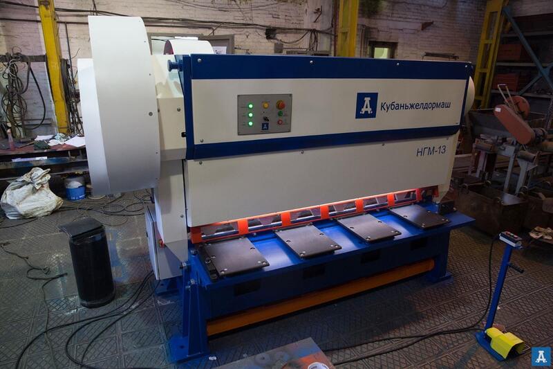

Гильотинные ножницы НГМ-13
16.05.2023 Предложение АО «Кубаньжелдормаш»
• Наибольшая толщина разрезаемого листа при ≤ 50 кГс/мм2, мм 13
• Наименьшая толщина разрезаемого листа при ≤ 50 кГс/мм2, мм 1,0
• Наибольшая ширина разрезаемого листа, мм 2000
• Наибольшее усилие реза, кН 500
• Ширина отрезаемого листа по заднему упору, минимальная мм. 40
• Длина отрезаемого листа по заднему упору, максимальная мм. 500
• Размер разрезаемого уголка 63-63-6
• Диаметр разрезаемого прутка 30
• Расстояние между стойками в свету, мм. 2235
• Число режущих кромок ножа 4
• Число ходов ножа гильотины в минуту, ход/мин 40
• Угол наклона подвижного ножа, град 2'10
• Усилие прижима, кН. 29
• Возможности точной отрезки по разметке
• Установленная мощность, кВт. 18,5
• Масса, кг. 6300
• Габариты, мм 3150/1850/2250
В комплект поставки входит:
• Ножницы гильотинные в сборе со встроенным пультом управления;
• Светодиодный светильник местного освещения (2шт.);
• Светодиодная подсветка линии реза;
• Лазерный указатель линии реза;
• Выносной пост управления для размещения педали включения и ручного ПДУ;
• Комплект шариковых опор для облегчения подачи листового материала при резе;
• Опционально изменение цветовой схемы окраски ножниц в любые цвета RAL*;
• Техническая документация;
• Запасные части (запорная шпонка, рычаг — 2 шт., рабочая шпонка и хвостовик).
