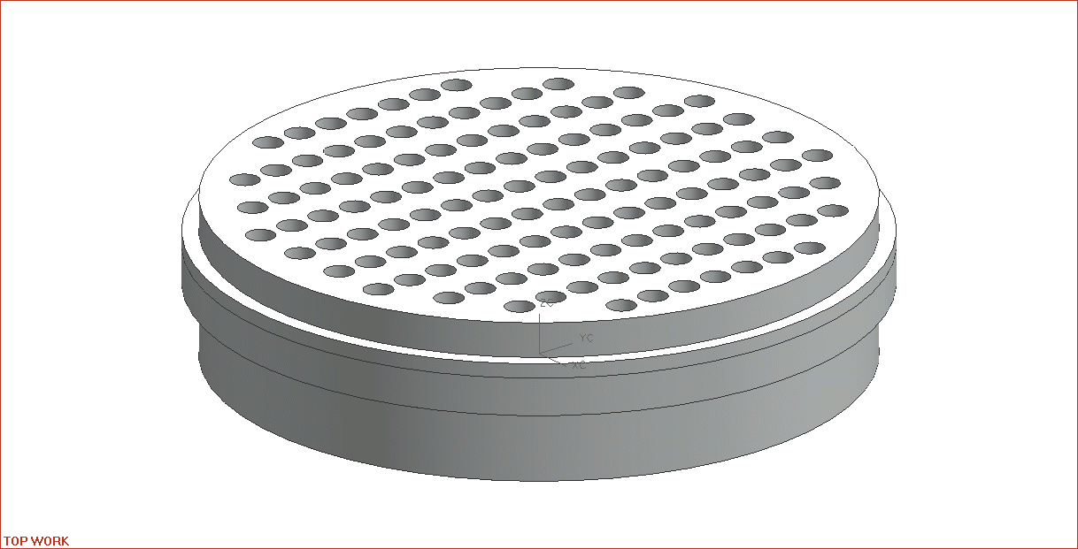

Энергосберегающий клапан прямоточный СГИД м (Патент № 96207), газораспределительный орган поршневых компрессорных установок, со скоростью вращения коленчатого вала до 1500 об/мин. Типоразмерный ряд СГИД м полностью повторяет линейку поставляемой на Российский рынок продукцию ПИК, НКТ, ВКТ и т.д.
Описание изделия:
• не несёт каких-либо изменений конструкции посадочных мест в компрессоре;
• повышает производительность компрессора на 10-15 % за счёт уменьшения «мёртвого объёма» в клапане;
• снижает удельный расход электроэнергии до 10 % за счёт увеличения проходного сечения;
• наработка на «отказ» увеличена на 50 %. Практический срок – 16 000 часов;
• высокая ремонтопригодность и износостойкость;
• эксплуатация в среде загрязнённого природного газа.
