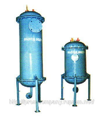

Противонакипные устройства АНУ электрообработки воды предназначены для предотвращения накипеобразования в водогрейных теплогенераторах и сетевых подогревателях паровых котельных.
АНУ-200 АНУ-160 АНУ-70 АНУ-35
Номинальная производительность, м3/час 200 160 70 35
Параметры тока, питающего установку:
напряжение, В 6-24
сила тока, А 63 50 21 10
В состав установки входят: антинакипной аппарат и стабилизатор тока (СТ-1) для питания его постоянным током.
При подаче на электроды постоянного напряжения в 24В в воде, проходящей между ними, под действием постоянного тока, частицы накипи осаждаются на поверхности катодов в виде рыхлой зернистой массы, которая удаляется механическим путем через 3-4 месяца.
Использование АНУ позволяет перевести системы теплоснабжения в бессточный режим и резко уменьшает забор свежей воды, а также исключает сброс в канализацию и водоемы продувочных вод и высокоминерализованных стоков химводоподготовки.
