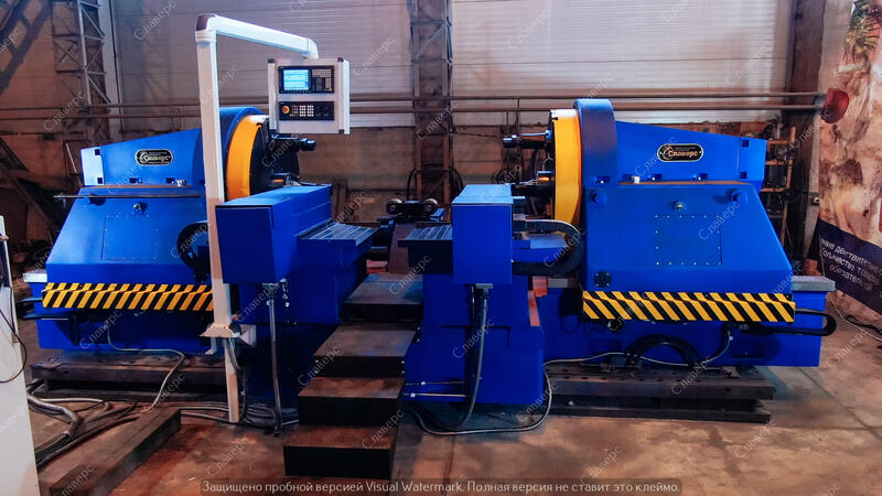

ООО "СЛАВЕРС". Россия 2019. Колесотокарный станок КС1836Ф3 с ЧПУ Siemens 828D для обточки колесных пар подвижного состава. Изготовлен по спецзаказу для крупного российского собственника вагонного и локомотивного парка.
Станок колесотокарный специализированный с ЧПУ модели КС1836Ф3 предназначен для обработки новых и восстановления изношенных профилей бандажей колесных пар электровозов, тепловозов, вагонов метрополитена, мотор-вагонных секций. Кроме профилей на станке могут быть обработаны колесные центра под насадку бандажей.

Станок имеет горизонтальную компоновку. Основным несущим элементом является жесткая литая станина. На закаленных направляющих станины перемещается левая и правая шпиндельные бабки, при сведении которых происходит зажим колесной пары. Перемещение бабок осуществляется от общего редуктора, закрепленного на середине станины с задней стороны станка. Вращение планшайб шпиндельных бабок осуществляется также от общего редуктора.
На станине крепятся левый и правый суппорта.
Каждый суппорт обеспечивает обточку профиля одного из колес колесной пары зажатой в центрах шпиндельных бабок, которые приводят ее во вращение. Обточка выполняется по программе от системы ЧПУ. При обточке каждый суппорт перемещает резец по координатам Х (поперечная) и Z (продольная) от высокомоментных электродвигателей через шарико - винтовые передачи.
В средней части станины установлен домкрат, которым устанавливают колесную пару на станок и снимают с оси центров. На домкрат и с домкрата пару устанавливают и снимают цеховым краном.
Загружаемая пара может иметь в средней части колеса редуктор. Домкрат поднимает колесную пару на ось центров за гребни колес.
Сбор стружки производится в специальные короба, устанавливаемые в нише фундамента, освобождаемые по мере наполнения.
