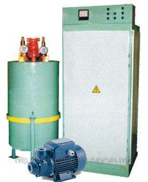

Электрические водогрейные котлы КЭВ предназначены для применения в системах отопления с принудительной циркуляцией и системах горячего водоснабжения.
КЭВ-1000 КЭВ-500 КЭВ-400 КЭВ-250 КЭВ-160 КЭВ-100
Теплопроизводительность, Гкал/час – 0,86 0,43 0,344 0,215 0,140 0,086
Максимальная мощность, кВт – 1000 500 400 250 160 100
Давление - рабочее 6 кг/см2 (0,6 мПа), расчетное 10 кг/см2 (1 мПа)
Плавное электронное регулирование мощности 1-100 %
Принцип работы электрокотла заключается в прямом нагреве воды электрическим током.
С помощью автоматики управления данным котлом возможно осуществлять регулировку температуры и мощности в зависимости от температуры наружного воздуха по заданному отопительному графику, т. е. производит так называемое «погодное регулирование».
Конструктивно электрокотел представляет собой сосуд цилиндрической формы, который является водогрейной камерой. Внутри сосуда расположен блок фазных электродов. По токоведущим шпилькам к электродам подводится напряжение трехфазной электрической сети 380 В 50 Гц.
