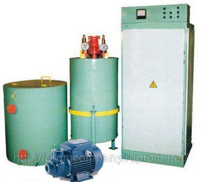

Электрические паровые котлы КЭП являются электродными парогенераторами, производящими насыщенный пар с рабочей температурой 160, расчетной 200 градусов.
Паропроизводительность, кг/час – 1000 500 400 350 300 250 200 150 100
Установленная мощность, кВт – 770 385 270 230 190 150 115 75
Плавное электронное регулирование мощности 25-100 %
Давление пара - рабочее 4…6 кг/см2 (0,4…0,6 мПа), расчетное 10 кг/см2 (1 мПа)
Полная автоматизация рабочих процессов гарантирует надежную и безопасную работу электрокотлов.
Автоматическая продувка обеспечивает постоянное солесодержание в работающем котле, что способствует получению пара стабильного качества.
КПД электродных котлов 98% от затраченной энергии;
электрические паровые котлы КЭП полностью автоматизированы и не требуют постоянного присутствия оператора, один оператор может обслуживать до 7 электрокотлов одновременно;
благодаря малому водяному объему и высокому КПД котел быстро запускается и выходит на рабочий режим в течение 15 минут.
