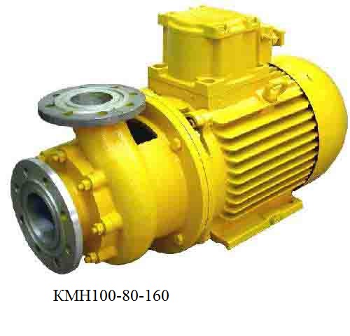

Насос КМН 100-80-160 15 квт
06.11.2025 Предложение АО НПП "АДОНИС"
Насосы центробежные КМН консольные моноблочные одноступенчатые предназначены для перекачивания жидкостей, пары которых могут образовывать с воздухом взрывоопасные смеси, категорий IIА и IIВ групп Т1, Т2, Т3, Т4 по ГОСТ 12.1.011-78 Перекачиваемые жидкости - светлые нефтепродукты, технические спирты и другие жидкости, содержащие твердые включения в количестве не более 0,01 % по массе, с размером частиц не более 0,2 мм и кинематической вязкостью жидкостей не более 20 сСт, плотностью 0,71-1,0 г/ см3, температурой от -50 до +45оС. Насосы КМН предназначены для эксплуатации во взрывоопасных зонах помещений класса В-1а, В-1б, В-1г, В-2а, П-I, П-II в соответствии с ПУЭ и наружных установках класса 1 и 2 по ГОСТ Р 51330.9-99, в которых могут образовываться взрывоопасные смеси горючих газов и паров категории взрывоопасности IIВ по ГОСТ Р 51330.11-99 и группы взрывоопасных смесей Т2, Т3 по ГОСТ Р 51330.5-99. Вид климатического исполнения насоса по ГОСТ 15150-69 У1. Насосы КМН комплектуются электродвигателем взрывозащищенного исполнения не ниже 1ExdIIBT4(5) по ГОСТ Р51330.0-99. Насосы КМН надёжны и долговечны. В качестве материала проточной части использован коррозионно-стойкий алюминиевый сплав, обеспечивающий абсолютную защиту от искрообразования даже в аварийных ситуациях. Увеличение ресурса торцового уплотнения обеспечивается снижением силы трения между парой графитовых колец торцового уплотнения путём снижения давления перекачиваемой жидкости в камере торцового уплотнения до 0,2 – 0,7 кг/см2. Насосы производятся с одинарным торцовым и дополнительным манжетным или двойным торцовым уплотнением. Система гидравлической разгрузки осевой силы снижает осевую нагрузку на подшипники электродвигателя, значительно увеличивая ресурс насоса.
Пример записи обозначения насоса: КМН 100-80-160
где КМН – обозначение типа насоса (консольный, моноблочный, для нефтепродуктов);
100 – диаметр входного патрубка, мм;
80 – диаметр выходного патрубка, мм;
160 – условный диаметр рабочего колеса, мм;
Ю – материал проточной части (Ю - алюминиевые сплавы); уплотнение и дополнительная манжета). Насосы КМН сертифицированы и разрешены Федеральной службой по экологическому, технологическому и атомному надзору Гарантия 18 месяцев.
Подача, м3 /ч 100м.куб\ч.
Напор 32 м.
