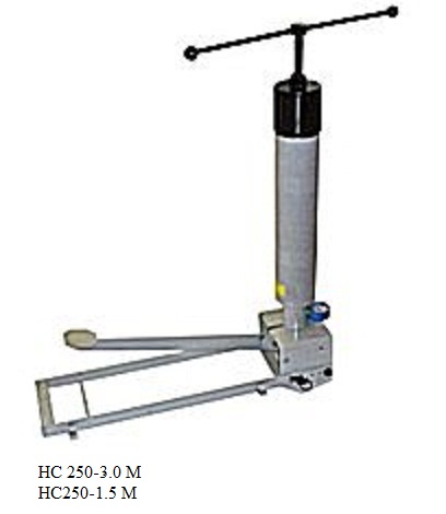

Нагнетатели смазки предназначены для нагнетания густых смазок, типа солидол, циатим, литол и т.п., под высоким давлением в запорную арматуру, используемую в нефтяной промышленности. Простая конструкция позволяет быстро подготовить нагнетатели к работе и легко сложить для транспортирования.
Технические характеристики
Наименование показателя
НС-250-3,0М
Емкость загрузочного цилиндра л 3,0
Диаметр плунжера мм 16
Рабочий ход плунжера нагнетателя мм 20
Максимальное давление, создаваемое нагнетателем кг/см2 250
Максимальное усилие, прилагаемое к педали нагнетателя кг 50
Длина рукава высокого давления мм до 3000
Габаритные размеры: в рабочем положении мм 750 х 224 х 1270
в транспортном положении мм 230 х 224 х 1270
Масса, не более кг 18
Количество смазки за один ход плунжера см3 4
Гарантия 12 месяцев.
Средний срок службы нагнетателя 3 года.
