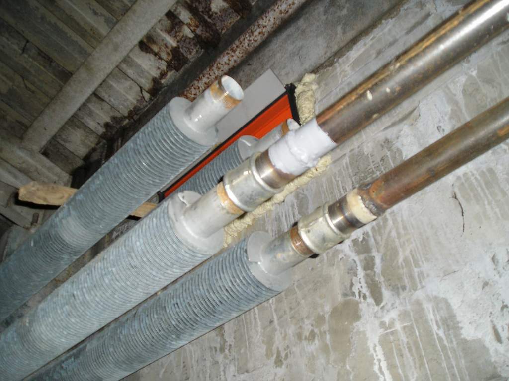

труба ребристая - аналог биг дачмен - собственное производство
01.02.2010 Предложение IQIF
организация ООО «ТехПромСнаб» предлагает Вам коммерческое предложение на поставку конвекторов отопительных стальных (ребристые трубы) Российского производства ТУ-4935-001-73364721-2008.
Конвекторы отопительные стальные (ребристые трубы) предназначены для систем водяного (парового) отопления помещений животноводческих комплексов, промышленных и производственных зданий с температурой теплоносителя 90°С (120 °С) и рабочим избыточным давлением до 1,0 МПа (10кгс/см²), линейная плотность теплового потока 0,6 кВт/м.
Основные технические характеристики:
Длина, мм Диаметр теплосъемника, мм Количество теплосъемников, шт Условный проход трубы, мм Соединительная резьба, дюйм Масса, кг
1000 100 112 32 1¼ 7,95
1800 100 200 32 1¼ 15,10
2800 100 312 32 1¼ 24,10
Срок службы конвекторов не менее 5 лет. Гарантийный срок эксплуатации 24 месяца со дня ввода конвектора в эксплуатацию, но не более 36 месяцев со дня доставки потребителю. С конвекторами поставляется паспорт изделия и отказное письмо ФГУ «ТЕСТ-С.-ПЕТЕРБУРГ».
Конвекторы могут поставляться с различным покрытием с теплосъемниками изготовленными из оцинкованного металла.
Цены указаны со склада в Санкт-Петербурге с учетом НДС 18%.
