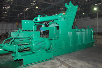

Пресс ПГП-252 пакетировочный гидравлический для металлолома усилием 2500 кН
предназначен для пакетирования лома черных и цветных металлов толщиной до 4-х мм.
Идеально подходит для лицензирования работ по сбору и переработке металлолома согласно Постановлению 766.
Технические характеристики Усилие пресса в тоннах (первое прессование) 250 (2500 кН)
Усилие крышки, т 50 Суммарное усилие, тонн 300 ( 3000 кН) Размеры пресс-камеры в разомкнутом состоянии, мм 1950х700х800 Размеры пакета, мм 700х300хдо 1000
Вес пакета, кг до 200 Время полного цикла в мин.1 Габариты пресса 5900 2200 2600 .Вес пресса, кг 8700 Мощность эл двигателя, квт 22
