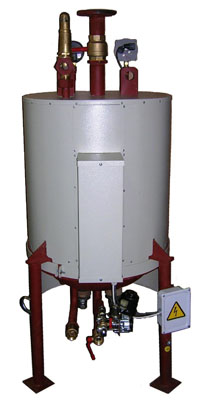

Электроотопительные котлы применяются в системах отопления с принудительной циркуляцией и системах горячего водоснабжения жилых и общественных зданий.
Котлы не подлежат регистрации в органах Ростехнадзора.
Максимальная мощность, кВт – 1000 500 400 300 250 200 160 100
Теплопроизводительность, Гкал/час – 0,860 0,430 0,344 0,258 0,215 0,172 0,140 0,086
Давление - рабочее 6 кг/см2 (0,6 мПа), расчетное 10 кг/см2 (1 мПа)
Плавное электронное регулирование мощности – 100-1%
Автоматическое поддержание заданной мощности.
Состав и комплектность.
Блок электрического котла – 1 шт.
Шкаф управления – 1 шт.
Насос циркуляционный – 1 шт.
Управление электрическим котлом осуществляется от шкафа управления, в котором смонтированы автомат защиты, контактор и схема автоматики. В силовой цепи предусмотрены приборы контроля токовой нагрузки и напряжения, а также защиты, действующие на отключение электрокотла при перегрузках и коротких замыканиях.
