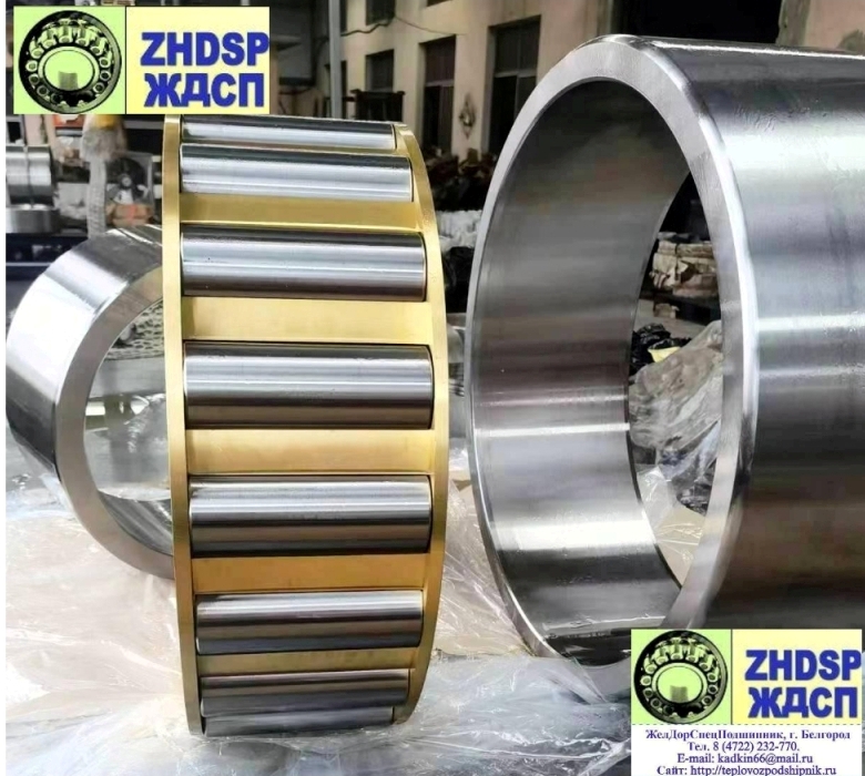

Подшипник 3004264 М дробилок ДРО-609А или ДЩ-8х10. Внутреннее кольцо без реборда. 18 роликов, клёпки на всех- утоплены в потай
« назад в каталог
Подшипник 3004264 М дробилок ДРО-609А или ДЩ-8х10. Акция от дилера. Внутреннее кольцо без реборда. 18 роликов, клёпки на каждом- утоплены в потай. Габариты, мм: 320x580x208. Вес: , кг: 257,5;
12.11.2025 ЖелДорСпецПодшипник- ООО ЖДСП
315 000.00 ₽
Рабочая температура- 120 С.
Подшипники роликовые игольчатые или с длинными цилиндрическими роликами для дробилок.
Конструкционный вариант №1 по ГОСТ ещё советского периода, а не эконом-вариант по расходу материалов для производства изделия, навязанный производителем в 1992 г. в ущерб срока службы изделия.
Наш Товар этих типов, имеет следующие преимущества:
Изготовлены заводом по высоким техническим требованиям ещё периода СССР: с длинными иглами и широким сепаратором из латуни и увеличенным "пятном контакта", в сравнении с навязанными ГПЗ в 90-е годы эконом-вариантами; Внутреннее кольцо без бортов, вынимается в обе стороны, что при монтаже изделия на узел дробилки уменьшает трудозатраты;
Удлинённые за счёт данной опции ролики-иглы увеличивают пятно контакта при вращении и уменьшают нагрузку кг/см;
Более широкий сепаратор из латуни увеличивает отвод нагрева тел качения и так же повышает ресурс работы узла;
Наш вариант из наличия на складе- это № 1.
Как видно на эскизах бывшего ГПЗ-9, Самара, он производил изначально именно его. Но в 90-е годы был навязан клиентам эконом-вариант № 3: ролики короткие; рабочая поверхность внутреннего кольца- узкая; сепаратор-меньший по объёму.
Зато экономия на материалах и снижение себестоимости- налицо.
КБ нашего завода перед запуском в производство, тщательно анализировало и просчитывало опции вариантов и пришло к выводу, что вариант № 1 имеет большие возможности: по срокам эксплуатации, рабочим нагрузкам и будет более оптимален для коренных опор дробилок ДРО-609А (ДЩ 8х10).
Мы Поставщик ЖД подшипников от европейского завода-производителя с 2014 г.
Мы уполномочены Производителем консолидировать Продукцию в РФ для бесперебойных и экстренных отгрузок Потребителям ЖД номенклатуры.
Вся продуктовая линейка производится из высококачественной подшипниковой стали ШХ-15: 100Cr6 (SAE 52100).
Твёрдость тел качения серийных изделий 59-63 HRCэ.
Продукция завода включена в конструкторскую документацию ЖД холдинга и используется с 2014 г. без нареканий и претензий. По многочисленным отзывам конечных Потребителей- собственников тепловозов наш Товар многократно превышает в эксплуатации гарантийные сроки. Эти показатели достигнуты благодаря ответственному отношению завода-производителя к заказам из России.
Продукция поступает на склад напрямую от завода-производителя и никак иначе.
Вся номенклатура Продукции, которая отгружается конечным ЖД Потребителям от Сахалина до Калининграда и есть в наличии на складе в Белгороде имеет подтверждённое заводское происхождение: Сертификаты, промышленная упаковка.
Выставленный к реализации Товар предлагается из собственного наличия на складе и отгружается не позднее следующего дня по зачислении средств по Счёту.
