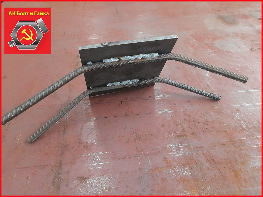

Закладные детали МН401 402 403 и 404 серии 1.400–15 — это унифицированные металлические элементы, которые используются в монолитном и сборном строительстве для соединения железобетонных конструкций между собой, а также для крепления металлоконструкций, оборудования и коммуникаций.
30.10.2026 Альянс Компаний Болт и Гайка
200.00 ₽
Закладные детали устанавливаются в опалубку до заливки бетонной смеси и становятся частью конструкции, выполняя функцию анкерных узлов для последующего монтажа стальных элементов.
Конструкция и материалы
Закладные детали типа МН (серия 1.400–15) состоят из:
• Опорной плиты — основы для распределения нагрузки.
• Арматурных анкеров — обеспечивают сцепление с бетоном.
• Монтажных шпилек — для крепления металлоконструкций.
В зависимости от расположения анкерных стержней относительно плоского элемента различают закладные детали с перпендикулярным, наклонным, параллельным или смешанным расположением анкеров.
Для изготовления используются стали марок Ст3, Ст20, 09Г2С, 12Х18Н10Т. Анкерные стержни делают из стали класса АIII марок 25Г2С, 35ГС.
Применение
Закладные детали серии 1.400–15 применяются в различных областях строительства:
• Промышленные здания (ангары, цеха, склады) — для крепления колонн, подкрановых балок, технологического оборудования.
• Гражданское строительство (жилые дома, торговые центры) — при монтаже навесных фасадов, лестниц, ограждений.
• Инфраструктурные объекты (мосты, эстакады, путепроводы) — для соединения железобетонных опор с металлическими пролётными конструкциями.
• Лифтовые шахты, тоннели, вышки сотовой связи, мачты линий электропередач.
• Крепление навесных конструкций (лестничные пролёты, козырьки, навесы, фермы и т. д.).
Также закладные детали этой серии используются для крепления технологических коммуникаций и устройств.
Особенности
• Воспринимают только статические нагрузки.
• Расчётная температура эксплуатации — от −70 °C до +70 °C.
• Для увеличения срока службы открытые поверхности закладных деталей покрывают антикоррозийными составами (лакокрасочные, цинковые, алюминиевые или комбинированные покрытия).
• Максимально допустимое отклонение по размерам — не более 5 мм от расчётного значения.
• ГОСТ регламентирует максимально допустимое отклонение от вертикали для анкерных стержней: для колонн и фермовых сооружений — не более 5 мм на всю длину, для остальных конструкций — не более 10 мм.
Серия 1.400–15 состоит из двух частей: выпуск 0 — материалы для проектирования, выпуск 1 — рабочие чертежи. Изделия разделены на 8 групп по конструктивному признаку.
Правильная установка закладных деталей — залог долговечности всей конструкции. Ключевые требования к монтажу включают точное позиционирование в соответствии с проектной документацией, жёсткое крепление в опалубке для предотвращения смещения при заливке бетона и контроль качества сварных соединений.
