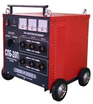

Станции для прогрева бетона сухие СПБ-20 (3х380 В) с номинальной мощностью 20 кВт предназначены для электропрогрева и других способов электротермообработки бетона и мерзлого грунта в зимнее время в условиях строительных площадок. Станции прогрева бетона рассчитаны на длительную непрерывную работу при температуре окружающего воздуха от +10 до -40 С.

Напряжение питания 3х380 В
Номинальная частота сети 50 Гц
Ступени напряжения на холостом ходу на стороне НН 35, 45, 60, 80 В
Ток нагрузки на каждой ступени, не более 145 А
Потребляемая мощность 20 кВт
Габаритные размеры 550х700х670 мм
Масса 121 кг
Описание
Станция трансформаторная сухая СПБ-20 (3х380 В) - предназначена для электропрогрева бетона и мерзлого грунта в условиях строительных площадок.
Нормальная работа обеспечивается при температуре окружающей среды от - 40С до + 10С.
Трансформатор для прогрева бетона сухой СПБ-20 (3х380 В) состоит из блока управления и блока силового трансформатора, установленных на салазки.
Установка для прогрева бетона сухой СПБ-20 (3х380 В) оснащена сухим силовым трансформатором.
