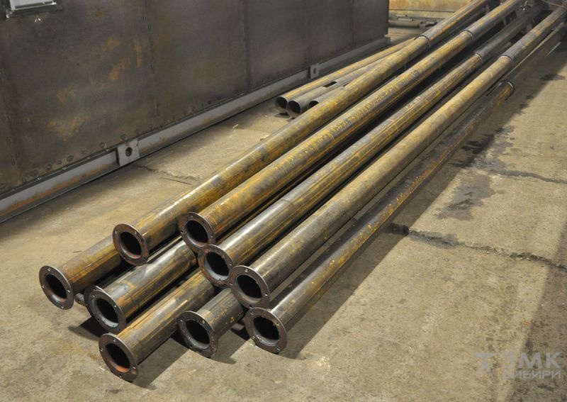

Силовые опоры освещения типа ОС (прямостоечные, нетелескопические, трубчатые) предназначены для монтажа светильников консольного типа на улицах, проспектах, автомобильных дорогах, на заправочных станциях, бульварах, скверах. Их можно использовать для воздушного подвешивания информационных и рекламных щитов. Такие опоры нуждаются в воздушном либо внутреннем подводе кабеля, так как монтируются непосредственно в грунт. Для этого вырывается котлован необходимой глубины, установленная опора заливается бетоном. В нижней части конструкции имеется люк с плотно прилегающей крышкой, через который производятся работы по монтажу электрокоммутирующего устройства. Отдельно стволы могут быть укомплектованы металлическими кронштейнами наружного диаметра 48 мм, на которые крепятся консольные светильники. При помощи опор ОС создается равномерное правильное освещение пространства.
Выполненные в различном стиле они гармонично подчеркивают архитектурный ансамбль, дополняют его. Стандартная опора ОС имеет высоту от 9 до 11 метров. Поверхность защищена от коррозийных процессов лакокрасочным слоем (эмаль) согласно ГОСТ 9. 307-89 или при помощи горячей оцинковки по ГОСТ 9. 304-87. Толщина слоя при горячем оцинковании достигает 70-120 мкм, а это значит, что на протяжении 30 лет покрытие не нуждается в обновлении.
Декоративность опорам придают при помощи порошкового напыления разных цветов, которые выбирает заказчик по таблице RAL. Срок службы подобных опор составляет 35-50 лет. Основа конструкции труба диаметром 89 или 102 мм и высотой 3, 2-3, 6 метра. Диаметр на фланце составляет 240 мм, а посадочный размер для консоли светильника - 60-76 мм. Стальная опора для освещения весит по-разному: ОС 3600-89 - 29, 1 кг, ОС 3200-102 - 32, 6 кг, ОС 3600-102 - 34, 6 кг, что в полном весе изделия варьируется от 400 до 850 килограмм. Это зависит от марки стали, которая определяется согласно климатическому району эксплуатации по СНиП II-23-81 Металлические конструкции и размера изделия.
Опора последнего вида может быть использована как для подвешивания одного, так и нескольких фонарей. Для установки больше двух светильников применяются кронштейны 9В, 9Н, вариантов 11 и 21. Все стальные опоры ос, кроме видимой части, имеют фундаментную анкерную или трубную часть. К основным достоинствам стальных опор освещения перед аналогичными конструкциями из бетона относят их антивандальную стойкость, большой выбор кронштейнов разных форм и размеров, удобство монтажа и эксплуатации, а также архитектурное соответствие окружающим ландшафтам. При этом стальная опора выглядит гораздо изящнее, имеет высокую степень пожарной безопасности, инертна к воздействию тепла и холода.
