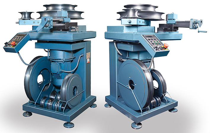

Налажено производство высокопроизводительных трубогибочных станков УГС-6/1А.
Современный высокопроизводительный трубогиб УГС-6/1А обеспечивает качественный изгиб заготовок на заданный угол до 180º с минимальным изменением геометрии профиля без образования гофр, изломов и прочих дефектов. Позволяет изготавливать сложные изделия из труб с неоднократным изменением ориентации плоскостей гиба в пространстве, учитывая особенности рельефа конструкций (при обходе колонн, опор и прочих препятствий). – возможность управления станком в ручном и автоматическом режимах, причем в автоматическом режиме процесс гибки осуществляется системой электронного управления, по заданной программе, а модернизированная силовая плата управления обеспечивает более высокую надежность и работу в электросети;
– станок оснащен системой динамического торможения главного привода;
– возможность использования станка при выполнении различных гибочных операций, за счет сменной технологической оснастки;
– возможность управления станком с пульта, а так же предусмотрена возможность дистанционного управления работой трубогибочного станка с использованием радиоканала;
– станок не требует специальной подготовки фундамента, он устанавливается на любое твердое покрытие для удобства хранения оснастки предусмотрен поддон;
Дополнительно изготавливается оснастка под все типоразмеры труб диаметром от 17 до 60 мм с толщиной стенки от 2 до 5 мм. По специальному заказу станок комплектуется оснасткой для гибки сортового проката.
