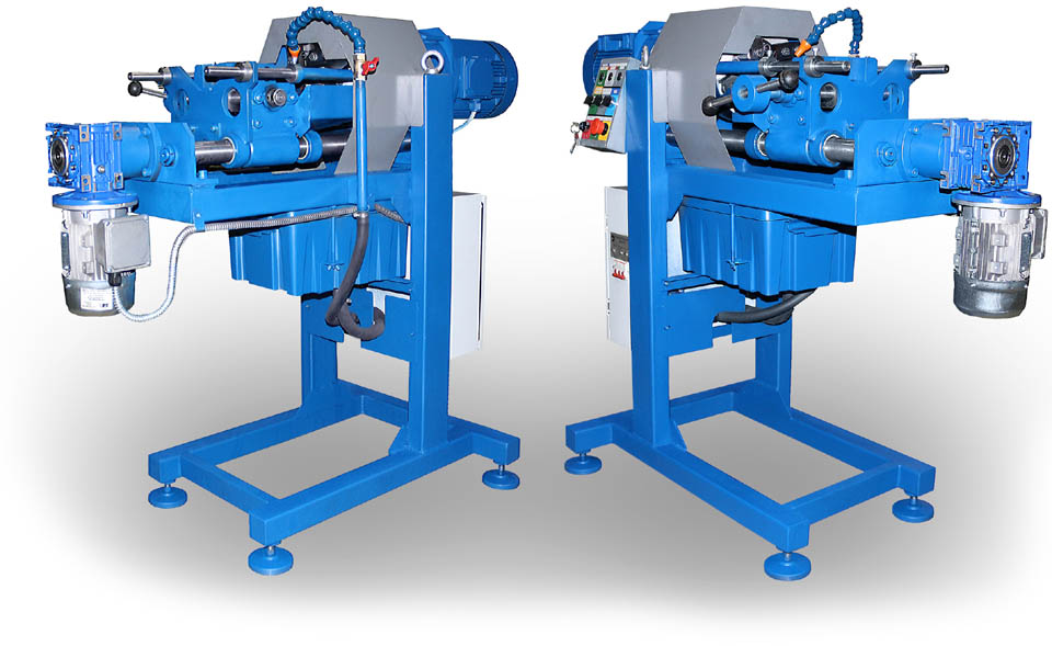

Новые резьбонарезные станки МЗК-95М ММЗ-3204 обеспечивают качественное нарезание резьбы, согласно ГОСТ 6357 -81 и укомплектован универсальной открывающейся головкой на все виды резьбы и набором гребенок тангенциального типа для трубной цилиндрической резьбы. Резьбонарезной станок «МЗК-95М» ММЗ-3204 предназначен для нарезания трубной цилиндрической и метрической резьбы на трубах и круглом прокате, а также для удаления грата с внутренней поверхности труб.
Электромеханический резьбонарезной станок высокой производительности предназначен для нарезания:
- трубной цилиндрической резьбы на водогазопроводных трубах ГОСТ 3262-75 диаметром ½''-2'' дюйма (21-60 мм), из углеродистой (черной) и оцинкованной стали любой марки;
- метрической резьбы любого диаметра от М20 до М60, шаг резьбы от 1 до 2 мм, на круглом прокате, болтах и трубах диаметром от 20 до 60 мм, из углеродистых, оцинкованных и коррозийно-стойких (нержавеющих) сталей любой марки;
- для снятия внутренней фаски и удаления грата (заусенцев) с внутренней поверхности трубы.

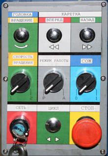

Резьбонарезной станок оснащен двухскоростным двигателем, что позволяет в процессе нарезания резьбы менять частоту вращения, тем самым изменяя скорость нарезания резьбы на заготовке, оптимизируя процесс для достижения наиболее оптимального сочетания скорости работы станка и качества получаемого изделия. Так же оборудование укомплектовано эффективной системой охлаждения, тисками ударного типа (для прочной фиксации заготовок), гратоснимателем (для снятия внутренней фаски с трубы).http://www.mmz3.ru/catalog/index4/?ID=1901
