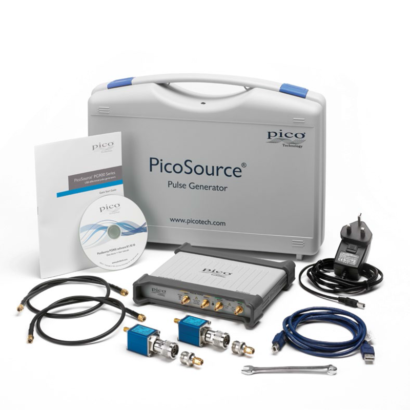

USB генераторы АКИП-3308 представляют собой универсальный, портативный генератор импульсов. Серия состоит из трех моделей: АКИП-3308/1 имеет два интегрированных выхода с временем нарастания 60 пс и диапазоном установки выходного уровня от 2,5 В до 6 В; АКИП-3308/2 имеет два выхода с преобразователем на основе туннельного диода, с временем нарастания 40 пс и фиксированным выходным уровнем 200 мВ; АКИП-3308/3 сочетает в себе аппаратные возможности обеих младших моделей и имеет 4 выхода. Все модели генераторов имеют дифференциальные выходы, возможность регулировки длительности импульса от 200 нс до 4 мкс и внутренний генератор синхроимпульсов с регулируемым периодом от 1 мкс до 1 с.
USB генераторы серии АКИП-3308 позволяют создавать импульсные сигналы с низким уровнем джиттера (3 пс) и обладают широким перечнем передовых функций:
Интегрированные импульсные выходы оптимизированы для генерации сигнала с высокой скоростью нарастания, что позволяет выполнять рефлектометрию во временной и спектральной областях.
Приборы имеют встроенный автономный генератор синхроимпульсов, с функцией самосинхронизации.
Дифференциальные выходы генератора позволяют работать с дифференциальными гигабитными сетями передачи данных и системами (SATA, USB3, HDMI, Ethernet).
Существенное значение для любого дифференциального измерения является возможность выполнять компенсацию фазового сдвига сигналов. Генераторы серии АКИП-3308 позволяется выполнять корректировку фазового сдвига до 1 нс (для интегрированных выходов) и до 200 пс (для выходов с преобразователем на основе туннельного диода) с разрешением 1 пс.
Генераторы импульсов АКИП-3308 поставляются в пластиковом кейсе и содержат все необходимое для выполнения измерений.
