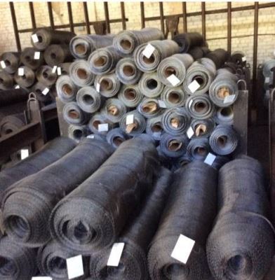

По Госстандарту 3826-82 производят сетку тканую из нержавеющей проволоки, оцинкованной и обычной. Диаметр проволок может быть от 0,03 мм до 3 мм. Ячейки квадратные, размер составляет 0,4-20 мм. Производство сеток тканых оцинкованных и без покрытия осуществляется с помощью челночных и бесчелночных станков. Переплетение проволок в сеточном полотне должно быть правильным, без пропусков, так, чтобы образовались ровные ячейки. Согласно Госстандарту, сетка тканая не должна иметь механических повреждений (например, деформаций или разрывов), перегибов, сшитых участков. Допускается перегиб в начале отреза сетки, сращивание концов двух проволок и такие ткацкие дефекты, как петли, галочки или скрутки, но не более 2-х шт. на квадратный метр полотна.Купить сетку штукатурную оцинкованную можно с закрайками и без них (выпускается оба вида). В последнем случае концы проводов утка ровно подрезают либо загибают так, чтобы не выпадали крайние провода основы. Если ширина сетки меньше 1 м, одна сторона полотна может быть с закрайкой, а другая – без. Готовую в рулоны весом не более 80 кг. В одном рулоне может быть до 5 отдельных полотен длиной не меньше 7 м, если ячейка составляет 2-20 мм, и не меньше 2 м, если размер ячейки до 2 мм. Рулоны оснащаются биркой, на которой указаны геометрические параметры сетки (длина, ширина, общая площадь), условное обозначение, данные производителя.Применение сетки тканой оцинкованной. Самой популярной сферой применения данного вида метизов является строительство. Здесь используют как сетки тканные оцинкованные, так и аналоги без покрытия. Оцинкование повышает устойчивость материала к коррозии. Поэтому применение оцинкованных полотен значительно увеличивает срок службы объектов. Очень широкое применение сетка штукатурная оцинкованная нашла в качестве армирующего материала при выполнении облицовки. Качественная штукатурная сетка укрепляет слои штукатурки, делает их прочнее и уменьшает затраты раствора. Современные технологические нормы обязывают использовать сетку тканую, если предполагаемый слой штукатурки толще 2 см, либо на оштукатуриваемой поверхности имеются впадины глубже указанной цифры. Для армирования штукатурки обычно используют сетку тканую оцинкованную из проволоки не толще 1 мм и ячейкой 10-14 мм.Также сетка штукатурная оцинкованная используется в строительстве для армирования сложных архитектурных конструкций или скульптур, отсечки бетона, улучшение связки между рядами кирпича, при укладке плитки.
