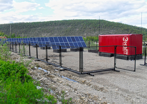

Свинцово-карбоновые аккумуляторные батареи Sacred Sun серии FCP-500 станут основой накопителя инновационной автономной солнечной электростанции в поселке Верхняя Амга Алданского улуса республики Саха (Якутия).
Солнечная станция мощностью 36 кВт в Верхней Амге обеспечит 100% электроснабжение потребителей за счет возобновляемых источников энергии в период солнечной активности. Строительство СЭС ведет «Группа ЭНЭЛТ». Недавно завершен первый этап проекта, уже установлены фотоэлектрические панели с изменяемым углом наклона. Сейчас солнечная электростанция работает параллельно с дизельными генераторами, которые пока являются единственными источниками электроэнергии удаленных населенных пунктов. Работа СЭС позволяет снизить нагрузку и экономно расходовать дизельное топливо. Вторым этапом реализации проекта будет установка накопителей электроэнергии на основе аккумуляторов Sacred Sun FCP-500. Так станция перейдет на автономное электроснабжение в круглосуточном режиме за счет солнечной энергии.
Запуск автономной СЭС позволит почти на полгода останавливать дизельные электростанции в поселке, что даст экономию в десятки тысяч тонн топлива. Несомненным преимуществом является и то, что станция проста в эксплуатации и не требует привлечения большого штата специалистов.
Проект автономной солнечной электростанции с накопителем на инновационных свинцово-карбоновых аккумуляторных батареях Sacred Sun серии FCP-500 мощностью 36 кВт разработан сотрудниками «Группы ЭНЭЛТ» совместно с институтом энергетики имени Мелентьева и не имеет аналогов в России.
