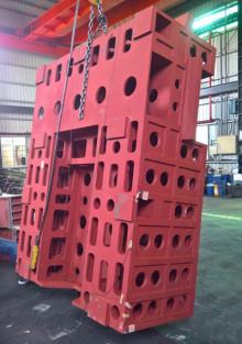

В настоящий момент станкостроительный завод «Саста» ожидает поступления новой модельной оснастки для отливки первой партии станин и основных станочных узлов для новых 5-ти осевых станков совместного российско-тайваньского производства.

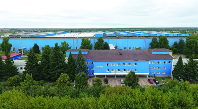

Для создания по-настоящему эффективного и современного производства в настоящий момент ведется техническое переоснащение и модернизация станкостроительного завода «Саста» и Сасовского литейного завода: ведется реконструкция и ремонт производственных площадей, закуплено и вводится в эксплуатацию новое плавильное оборудование, сотрудники завода запускают и осваивают новые металлообрабатывающие станки заготовительной группы.

Станкостроительный завод «Саста»
• На сварочно-заготовительном участке введена в эксплуатацию установка гидроабративной резки Т6000 производства F.O.R.T., Россия. Гидроабразивная резка имеет ряд неоспоримых преимуществ перед термическими видами раскроя металла. Это отсутствие нагрева разрезаемых заготовок, то есть отсутствует термическое воздействие на материал, что исключает термические напряжения и деформации обрабатываемого материала. В конечном итоге, это предотвращает упрочнение, деформирование, а также загрязнение такими элементами, как вредные испарения и газы, присущие другим видам резания при обработке. И еще один немаловажный плюс – нетзапылённости. На сегодняшний день данный станок позволил нам увеличить толщину листа обрабатываемого до 150 мм.
• Запущен и функционирует новый станок лазерной резки с ЧПУ BySmart Fiber 3015x2000 мм фирмы Bystronik производства Швейцария. Данное оборудование позволило увеличить толщину обрабатываемого листового материала до 12 мм, а также расширить его ассортимент, включая обработку нержавеющей стали и листов из цветного металла.
• Ожидается поставка вальцегибочного станка фирмы Promau S.R.l. (Италия) DAVI MCA 2520. Рабочая длина вала- 2550 мм, максимальная толщина сгибаемого листа – 8 мм.
• Ведется набор на рабочие и административные специальности.
• Запущена система производственной практики для ВУЗов и ССУЗов города Сасово и Рязанской области, Московского государственного технологического университета «Станкин» и Санкт-Петербургского политехнического университета Петра Великого.
