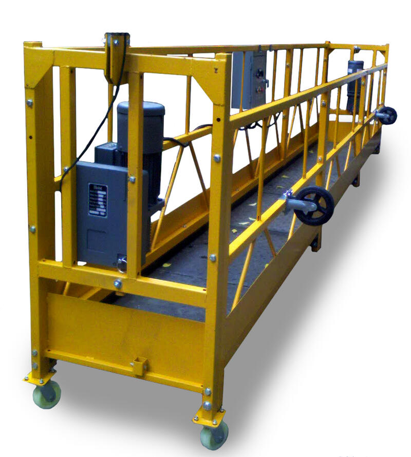

Из богатого ассортимента строительного оборудования, предлагаемого вам компанией, особо хотелось бы выделить линейку строительных люлек «LittleSwan», производимых предприятием Wuxi Little Swan Building Machinery Factory. Как известно, люлька – это многоцелевое устройство, применяемое в строительстве, отделке и прочих фасадных работах, для ремонта и обслуживания как высотных зданий так и отдельных их элементов. Помимо этого строительные люльки «LittleSwan» успешно применяются для монтажа и возведения таких сооружений, как мосты, промышленные дымовые трубы, различные гидро- и ирригационные сооружения. Подъемная люлька проста в применении и хранении.
Достоинство строительного подъемника перед строительными лесами в том, что для монтажа такого подъемника не требуется ровная поверхность у основания строения. Известно, что добиться этого перед выполнением фасадных работ не всегда представляется возможным. Строительный же подъемник «LittleSwan» легко монтируется на крыше обслуживаемого здания и не доставляет вам дополнительных забот.
Из ряда конкурентов строительные люльки «LittleSwan» выделяет возможность свободной трансформации в зависимости от конкретных нужд. Вам будет совершенно необязательно монтировать крупную шестиметровую люльку на объекте, где небольшая длина фасада. Для этих целей у строительных люлек LittleSwan предусмотрена возможность варьировать ее длину – люлька может быть смонтирована как двух, четырех или шести метровая. Согласитесь, эта немаловажная опция делает люльки «LittleSwan» особенно практичными. Также данная разборная «модульная» конструкция строительных подъемников «LittleSwan» позволит вам разбирать подъёмник на небольшие и нетяжёлые детали для транспортировки и хранения и производить замену любой детали при необходимости без ремонта подъёмника целиком. Для транспортировке люльки может использоваться обычная «ГАЗель».
Специалисты строительной индустрии среди отличительных особенностей строительных люлек «LittleSwan» отмечают также высокотехнологичную, компактную и удобную в обслуживании лебёдку. Среди ее достоинств закрытое кожухом рабочее колесо; и надёжный дисковый тормоз с электромагнитным приводом; удобная система аварийного спуска.
Также в люльке присутствует удобный и надёжный ловитель, останавливающий платформу при перекосе, если один край опускается; консоль с большим вылетом и возможностью работы на покатых крышах и кровлях с парапетами; нетяжёлые грузы противовеса 25 кг. под силу монтировать одному человеку; современная система управления с защитой двигателя от перегрузок, защитой по утечке тока, система проверки ловителей и центробежного тормоза при испытаниях.
Приведенные ниже в таблице технические характеристики подъемников максимально наглядно покажут вам, как профессионалу, особенности и достоинства данного строительного оборудования:
