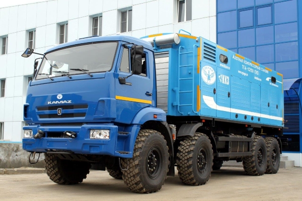

Очередная станция изготовлена компанией \"ТЕГАС\" совместно с ООО \"Краснодарский компрессорный завод\". Предназначена для получения инертного газа - азота из атмосферного воздуха и последующей подачи газообразного азота под давлением. Установка необходима для пожаро- и взрывобезопасного выполнения технологических операций при бурении, освоении и ремонте газовых и нефтяных скважин, вскрытии продуктивных пластов, ремонте, испытаниях и азотировании трубопроводов, резервуаров и оборудования, эксплуатирующихся под давлением с взрывоопасными средами.
Все технические решения, применяемые на станциях ТГА, СДА и НДА запатентованы. Эффективность решений подтверждена годами эксплуатации и позволяют компании \"ТЕГАС\" занимать лидирующие позиции на рынке передвижных мембранных азотных и компрессорных станций и установок высокого давления!
Из внедренных в станцию ноу-хау, стоит выделить новые высокоэффективные фильтры сжатого воздуха ТЕГАС-Air и оригинальный запатентованный блок продувок.
Блок продувок предназначен для отделения воздуха от конденсата при продувке системы перед запуском станции. За счет закручивания воздушного потока, капли жидкости под действием центробежных сил концентрируются у боковой поверхности сепаратора и стекают в нижнюю часть корпуса, далее воздух проходит через фильтр где и задерживается оставшаяся часть капельной влаги. Прошедший через фильтр очищенный воздух сбрасывается в атмосферу. Скопившийся в нижней части бака продувок конденсат периодически удаляется через дренажный клапан и утилизируется отдельно. Данная технология позволяет производить сброс конденсата только в специально отведенном месте и тем самым повышает экологичность станции.
Фильтры «ТЕГАС Air» используются для достижения требуемого качества сжатого воздуха внутри системы. Фильтры устраняют твердые частицы, воду, масла, углеводороды, запахи и пары.
