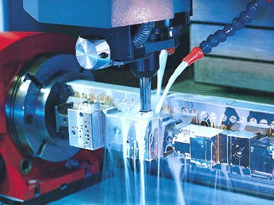

Категорию самых «дешевых» СОЖ попадают «эмульсолы» или водорастворимые эмульсионные СОЖ. Это, как правило, СОЖ с достаточно примитивным составом и высоким содержанием базовых нефтяных масел (40-80% состава) - они по своим свойствам мало подходят, например, для прецизионной обработки нержавеющих сталей и сплавов и для использования на точном оборудовании, сложных станках с ЧПУ, обрабатывающих центрах с единой системой охлаждения.
Кроме того, оборудование и инструмент при постоянном использовании эмульсолов сильно загрязняются обильными мастичными отложениями (например, «засаливаются» шлифовальные круги) и залипают подвижные части и винтовые соединения; в свою очередь фильтры и патрубки станков постоянно забиваются илистыми отложениями. Нередки и «необъяснимые» случаи коррозии шпинделей и суппортов. Под мастичо-масляной коркой обычно скрываются коррозионные раковины и точечные очаги поражения.
Еще одна важная причина: низкая стабильность и цельность эмульсолов. При эксплуатации они быстро гниют и расслаиваются, т.к. не содержат в себе специальных присадок - биоцидов и ингибиторов - для защиты от микробов и от коррозии (расслоение эмульсии вызывает свободную воду - отсюда и коррозия металлов).
Эмульсолы не содержат в себе моющих и антипенных присадок – очищающих станок от мастичных налипов, стружки, предотвращающих вспенивание и защищающих от разрушающего проникновения смазочных индустриальных масел.
Защитные и специальные присадки существенно (до 50-80%) увеличивают стоимость СОЖ, поэтому для сохранения дешевизны продуктов их осознанно не добавляют в эмульсолы.
Так же для удешевления стоимости некоторые эмульсолы готовят на основе (или с добавкой) неочищенных отработанных масел («отработки»), что негативно сказывается на качестве.
Недобросовестные производители, что бы еще сильнее удешевить свою продукцию - заменяют масляные компоненты СОЖ на пав-элементы типа «хозяйственного мыла», что приводит к ухудшению качества продукта - из-за этого еще больше увеличивается залипание подвижных частей оборудования.
Средний \"Срок жизни\" эмульсолов составляет 2-3 недели (летом в жару еще меньше), а у более дорогих и защищенных полусинтетических СОЖ при правильной эксплуатации – 3-4 месяца, а иногда 6-8 месяцев (до 14-16 месяцев).
Постоянно подгнивающие эмульсолы, в принципе, справляются с металлообработкой – в ущерб качеству! - но в итоге приходится часто заменять их, сливать тухлую эмульсию, или добавлять в них дорогостоящие «биоциды», что дополнительно повышает цену эксплуатации «дешевых» СОЖ. В производственных цехах постоянно неприятно воняет «туалетом» из-за выделения гнилостных газов - аммиака, сероводорода, метана. Возникают дополнительные расходы на очистку, биоциды.
Из этого вытекает существенное различие в «цене закупки» и «цене эксплуатации» СОЖ. Приблизительно за одинаковый период эксплуатации СОЖ закупается 1 бочка полусинтетики (условно за 20 000 руб.) - и 3-5 бочек эмульсола (в сумме условно 30-50 000 руб.). Да, эмульсолы дешевы при одноразовой закупке, НО суммарно дороги при последующих дополнительных закупках за период эксплуатации.
