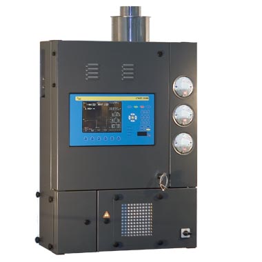

Газовый калориметр CWD2000 предназначен для непрерывных измерений в режиме on-line следующих параметров различных топливных газов: теплотворной способности, относительной плотности, индекса Воббе.
Дополнительно возможно определение стехиометрического соотношения для определения потребного для полного сгорания воздуха. Прибор удовлетворяет всем требованиям современной газовой индустрии. Система измерений основана на применении уникальной конструкции с батареей термопар. Прибор проверен на тысячах инсталляций по всему миру, в том числе и на металлургических комбинатах в России.
Газовый калориметр CWD2000 внесен в Государственный реестр средств измерения. Калориметр устанавливается в рабочем помещении. При необходимости поставляется установленным в специальном контейнере для уличной установки.
Микропроцессорная система управления прибором основана на стандарте PC 104 и имеет различные дополнительные функции и свойства: автокалибровка через задаваемые интервалы, сбор данных и обработка сигналов с выдачей во внешние системы управления, контроль запуска, поджига и горения, полная самодиагностика и выдача тревожных сообщений, вывод данных в виде графиков на дисплей, управление прибором через систему меню на сенсорном дисплее, возможность совершенствования прибора под новые задачи.
Области применения калориметра: Контроль доменного газа, регулирование природно-доменной смеси; Контроль за теплотворной способность топлива для когенерации, включая использование биогаза; Контроль коксового газа; Использование в газоэнергетических установках; Контроль органического газа на мусорных предприятиях; Контроль за факелами на нефтеперегонных заводах; Любые операции по смешению и очистке газов, где требуется быстрая реакция на изменения характеристик рабочих газов.
