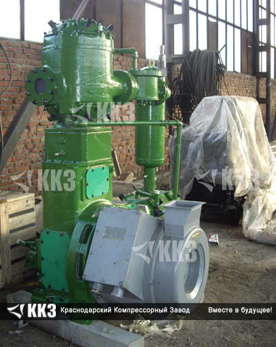

Двухступенчатая поршневая стационарная компрессорная установка 302ВП-5/70 крейцкопфного типа, угловой модели используется в промышленности в качестве источника энергии для различных производственных нужд методом подачи сжатого воздуха.
Привод установки обеспечивается встроенным в раму современным асинхронным электродвигателем односкоростного типа АВ2-101-8УЗ. В конструкции предусмотрена система водяного охлаждения, она выполняется в открытом и замкнутом виде, в зависимости от пожеланий клиента. В комплект к компрессору 302ВП-5/70 включены два холодильника, совмещенных с влагомаслоотделителями, фильтр и система автоматики.
Установка 302ВП-5/70 может работать в любых климатических условиях, а при взрывозащитном исполнении использоваться со взрывоопасными средами.
Модель снабжена системой автоматизированной защиты и сигнализации по основным параметрам – это гарантирует надежность и безопасность работы, снижает потребность в сервисном обслуживании.
Для удобства заказчика предусмотрены возможности транспортировки компрессора 302ВП-5/70 автомобильным, железнодорожным и морским транспортом.
Давление- 71кгс/см
Производительность – 5НМ
Мощность – 64
Вес - 2520
