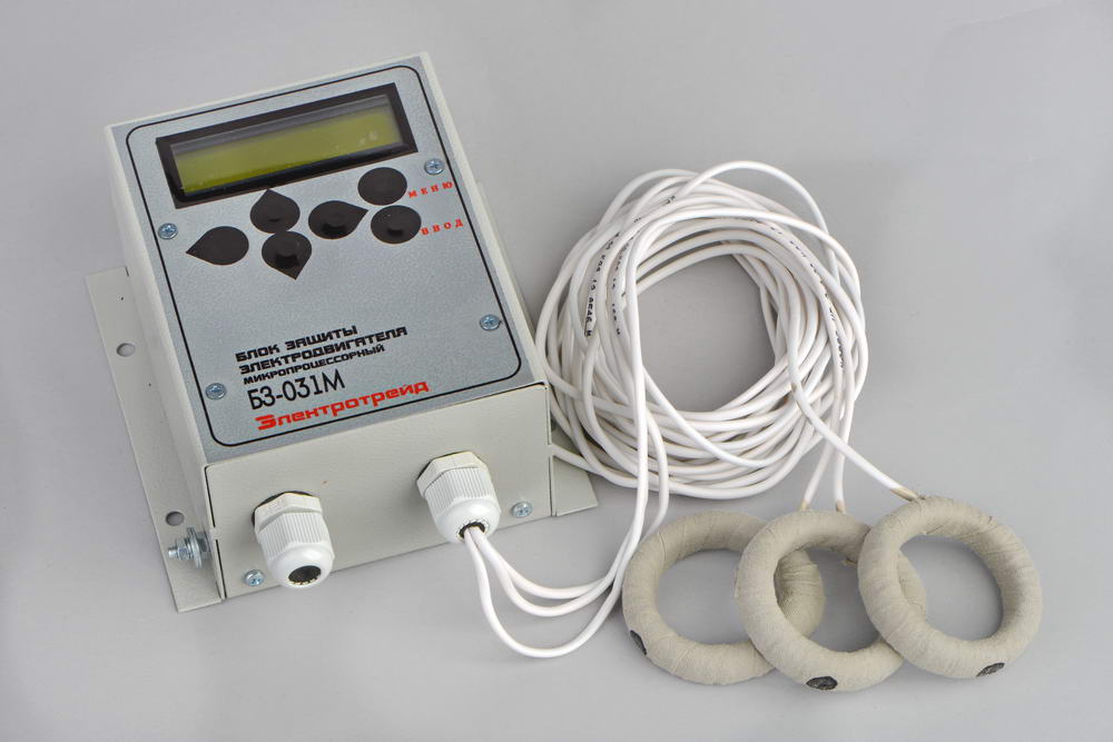

БЗ-031М – микропроцессорный блок защиты для трехфазных асинхронных электродвигателей.
Полный аналог блока БЗ-031. В основном предназначен для использования в электрошкафах и электрощитах.
В связи с этим имеет уменьшенные габариты 130х100х65 (мм). Вес в сборе (блок + датчики тока) 1,1 кг
Потребляемая мощность не более 5Вт.
Блок обеспечивает отключение электродвигателя от питающей сети при:
- перегрузке и потери нагрузки по току;
- нарушении симметрии фазных токов;
- обрыве любой из фаз;
- при коротком замыкании (функция МТЗ – максимальная токовая защита)
Простота в обслуживании и программировании. Инструкция по эксплуатации на сайте предприятия.
