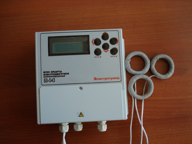

Защита трехфазных асинхронных электродвигателей БЗ-043. Диапазон контролируемого тока 0-10А, 10-200А и 100-1000А. Выполняемые функции: предпусковой контроль изоляции, защита по току, напряжению, защита от всех неполно-фазных режимов, модуль вывода аналоговых сигналов в формате 4-20мА; USB – порт; счетчик моточасов, календарь и часы реального времени. Возможность перепрограммирования блока дистанционно, через USB-порт. В состав блока защиты введен модуль вывода данных о фактической (средней) токовой нагрузке электродвигателя в формате 4-20мА на панель оператора АРМ Дельта-V. Введен журнал текущих событий с обязательным указанием самого события, реальных даты и времени. Габариты 200х175х75 (мм). Вес (датчики + блок) 1,5кг. Внутренний диаметр датчиков тока 0-10А и 10-200А – 37 мм, внутренний диаметр датчиков тока до 1000А - 75мм. Подробная инструкция по эксплуатации на сайте предприятия.
