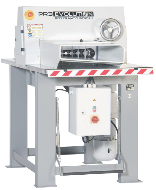

Стриппер для разделки кабеля Pecher PR3 Evolution (Германия)
11.06.2015 Предложение Поставка оборудования и техники для ломозаготовителей, портов и предприятий черной и цветной металлургии
• Выверенная технология:
- Долговечный и безотказный кабельный стриппер;
- До 98% всех поперечных сечений снимается при одной настройке;
- Высокая экономия времени и затрат;
- Все детали изготавливаются на собственном предприятии;
- Управляющие устройства от ведущего производителя;
- Подшипники, не требующие обслуживания.
• Удобство в эксплуатации:
- Быстрая бесступенчатая регулировка с помощью маховика;
- Замена лезвий и подающих роликов по отдельности;
- Принудительное перемещение и двухсторонняя резка кабелей;
- Автоматическая очистка лезвий;
- Высокий уровень безопасности.
Дополнение:
- Кабельный стриппер с 12 дорожками для эффективного выбора рабочего режима;
- Устойчивая сварная конструкция;
- Станина и панели – с порошковым покрытием;
- Ножное переключение;
- 24 дисковые лезвия из закаленной инструментальной стали;
- Рабочий стол из высококачественной стали;
- Двойной самоустанавливающийся подшипник;
- Обжимное устройство для массивных кабелей.
Технические характеристики:
- Мощность двигателя: 4 кВт/380 В;
- Скорость резки: 44 м/мин.;
- Рабочий диапазон: 1,5 мм² – Ø 90 мм.;
- Габариты: 1000x1600x1520 мм.;
- Масса: 700 кг.
