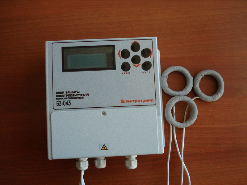

Блок защиты БЗ-043 предназначен для постоянного контроля действующих значений фазных токов трехфазных асинхронных электродвигателей в трех диапазонах: 0-10А, 10-200А и 100-1000А.
Блок обеспечивает отключение электродвигателя от питающей сети при:
- перегрузке и потери нагрузки по току и напряжению;
- нарушении симметрии фазных токов;
- обрыве (пропаданию) любой из фаз;
- при коротком замыкании (функция МТЗ – максимальная токовая защита);
- предпусковой контроль изоляции;
Модуль вывода аналоговых сигналов в формате 4-20мА; USB – порт; счетчик моточасов, календарь и часы реального времени.
Возможность перепрограммирования блока дистанционно, через USB-порт. В состав блока защиты введен модуль вывода данных о фактической (средней) токовой нагрузке электродвигателя в формате 4-20мА на панель оператора АРМ Дельта-V. Введен журнал текущих событий с обязательным указанием самого события, реальных даты и времени.
Габариты 200х175х75 (мм). Датчики в комплекте. Вес в сборе (блок +датчики тока) 1,5 кг.
Потребляемая мощность не более 5 Вт. Инструкция по эксплуатации на сайте предприятия.
Продукция сертифицирована.
