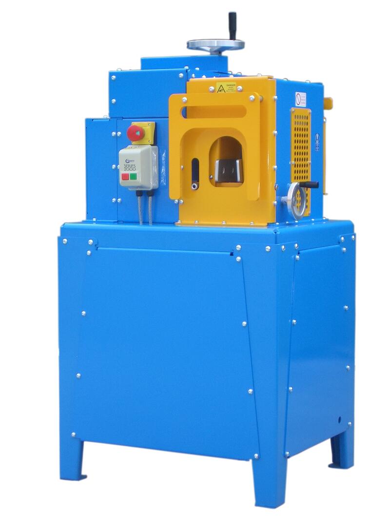

Двигатель, выдерживающий большую нагрузку, и коробка передач. Уникальная система подачи кабеля. Простая настройка и надежная эксплуатация. Двойные приводные валы и ножи, позволяющие надрезать обе стороны кабеля. Настраиваемый направляющий столик с усиленными металлическими пластинами, которые можно заменять.
Преимущество двухножевой системы реза заключается в том, что первый нож отвечает за обработку кабеля от 1 мм до 15 мм одним ножом. Для кабеля большего диаметра применяются оба ножа, расположенные один над другим, которые разрезают кабель с нижней и верхней стороны. Этот станок может работать с кабелем в том числе и со стальным армированием. Отличительной чертой данного станка является наличие 3 подающих устройств, которые легко подстраиваются для обработки кабеля разного диаметра. Надежная и крепкая конструкция данного станка, а также быстрая скорость переработки, позволяет достигать высокого показателя производительности.
Технические характеристики:
- Толщина перерабатываемого материала: 1.5 – 115 мм;
- Скорость реза: 19 – 35 м/мин;
- Двигатель: 1 или 3 фазы: 3 л.с. /2.2 кВт;
- Общий вес: 370 кг;
- Общие размеры: 820х670х1490 мм;
- Рабочее напряжение: 400/230 В.
