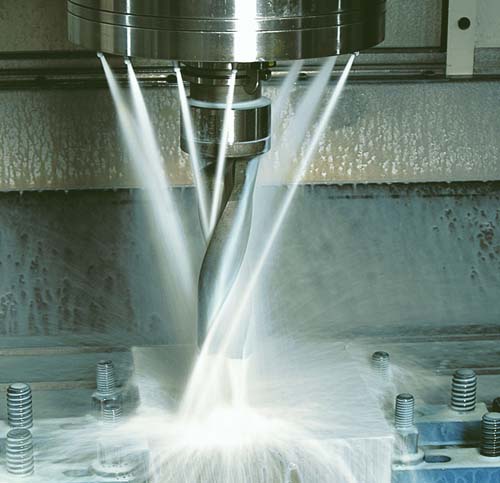

Срок службы ЛЮБОЙ рабочей эмульсии СОЖ зависит от сочетания многих факторов, ВАЖНЕЙШИЕ из них:
1. Правильная водоподготовка и приготовление эмульсии (см. Инструкцию по эксплуатации),
2. Культура производства (чистота в цехах!),
3. Виды и режимы проводимых операций (как быстро расходуется, выкипает из эмульсии вода и т.д.),
4. Периодичность долива (добавления) свежей эмульсии,
5. Нет ли простоев оборудования? (любая СОЖ киснет когда надолго застаивается в баках),
6. Проведение контрольно-профилактических мероприятий (проверка уровня PH, концентрации, введение биоцидов и т.д.),
7. Обрабатываемый материал (чугунный шлам сильнее всего загрязняет СОЖ).
Срок службы или "срок жизни" у разных видов СОЖ самый разный. Общая закономерность одна: чем примитивнее состав концентрата СОЖ - тем его эмульсия быстрее загрязняется и протухает. Например, простые и дешевые эмульсолы прокисают через 2-3 недели (летом гораздо раньше). Средний срок службы эмульсии СОЖ Акватек Плюс при соблюдении требований инструкции по эксплуатации и высокой культуры производства будет 6-8 месяцев, максимальные сроки - 14-16 месяцев.
Примечание: никто Вам не может дать безусловную 100% гарантию на очень долгие сроки эксплуатации.
Если вам вне зависимости от соблюдения вышеперечисленных факторов обещают биостойкость и стабильность эмульсии от 12 месяцев и больше, скорее всего это преувеличенное и некорректное заверение. Для проверки того, как ведет себя эмульсия СОЖ в "боевых условиях" конкретного производства, проводят испытания.
Для сравнения: средний "срок жизни" нестойкой и грубой СОЖ "Эмульсол ЭГТ" изготовленного на основе неочищенного отработанного масла - 2-3 недели (летом меньше), при цене 8-9000 руб. с концентрацией эмульсии 8-10%. Таким образом, проще купить 1 бочку СОЖ за 20 000 руб, с концентрацией 3% и эксплуатировать ее 3 месяца, чем постоянно закупать на этот же срок 5-6 бочек ЭГТ, потратив около 30-50 000 руб. Вдобавок эмульсол сильно загрязняет станки своей обильной масляной основой. Поэтому на производствах востребована СОЖ "Акватек Плюс" изготовленная на основе сбалансированного количества чистого индустриального масла (И-8, И-12).
