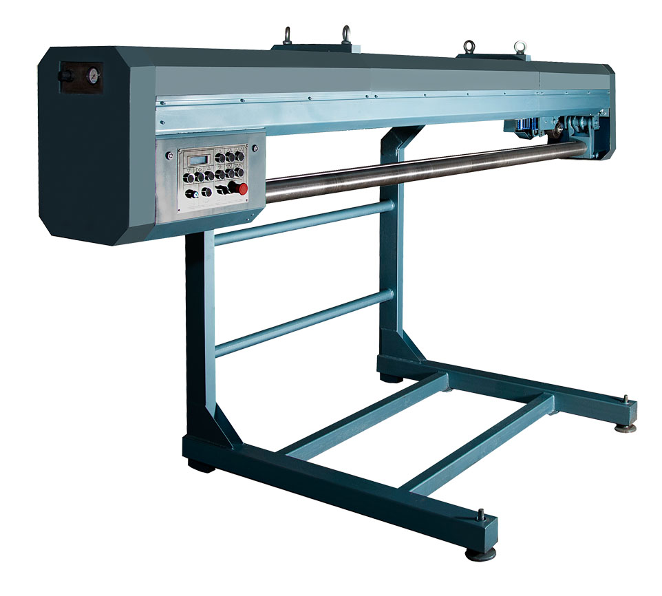

ОАО "Московский механический завод №3" предлагает новые высокопроизводительные фальцеосадочные станки.
Фальцеосадочный станок предназначен для:
- осаживания и уплотнения фальцевых швов при сборке воздуховодов и других вентиляционных изделий из заготовок с элементами фальцевого соединения, в точности:
- осадки лежачих фальцевых соединений;
- осадки угловых фальцевых соединений;
Фальцеосадочный станок работает с тонколистовой низкоуглеродистой сталью ГОСТ 501-58, 3680-57 (марка стали любая от СТ-0 до СТ-20), оцинкованной и без покрытия, а также нержавеющей сталью ГОСТ 5582-61 с толщиной листа от 0,5 до 1 мм.
Фальцеосадочный станок комплектуется роликами для осадки:
1. Лежачего фальца (ролик СТД-91.001)
2. Углового фальца (ролики СТД-91.002)
Для осуществления любой операции необходимо установить соответствующие ролики.
* Осадка лежачего фальца может производится при прямом и обратном ходе каретки, при этом используется матрица для лежачего фальца, расположенная в пазу балки.
* Осадка углового фальца производится только при движении каретки в строну замка балки, при этом используются рейки для углового фальца, установленные также в пазу балки.
По заказу фальцеосадочный станок может комплектоваться дополнительным навесным оборудованием с помощью чего выполняются следующие операции:
- отгибка кромки на краю листа;
- прокатка зигов;
- резка листа.
