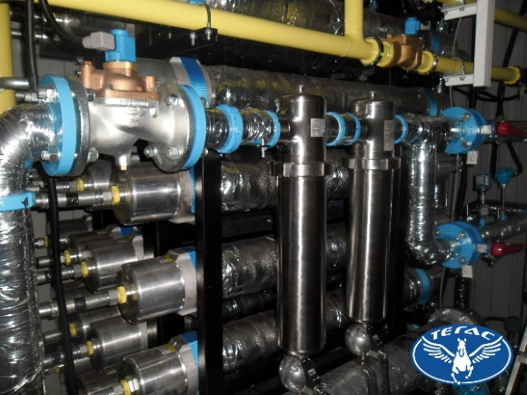

Станция предназначена для получения из сжатого воздуха инертной газовой смеси на основе азота чистотой 97,0%-99,5% и подачи его под давлением в целях программы профилактики возгораний. Инертная газовая смесь на основе азота закачивается по дегазационным скважинам в выработанное пространство шахты для его инертизации, что позволяет существенно повысить уровень пожарной безопасности в пластах, склонных к самовозгоранию.
Общие технические характеристики азотной установки
Производительность:
не менее 1000 нм3/час при концентрации азота 97%
не менее 850 нм3/час при концентрации азота 98%
не менее 600 нм3/час при концентрации азота 99%
не менее 470 нм3/час при концентрации азота 99,5%
Давление - 8-10 атм.
Режим работы установки - круглосуточный
Размещение в 40-футовом утепленном контейнере, с возможностью размещения на мобильном прицепе.
Габаритные размеры не более (ДхШхВ), мм - 12192 х 2500 х 2600
Габаритные размеры в транспортном положении, не более (ДхШхВ), мм - 14150 х 2500 х 4000
Оборудована системами приточной и вытяжной вентиляции, отопления и кондиционирования, пожарной сигнализации.
Предназначена для работы на открытой подготовленной ровной площадке при температуре от +45 до - 50 °С.
Пыле и влагозащищенность оборудования, исключение образования конденсата
Антивандальное исполнение
