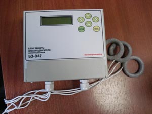

БЗ-042 - универсальный блок защиты асинхронных электродвигателей (предпусковой контроль изоляции, защита по току,напряжению; от всех неполно-фазных режимов) от 0 до 900А
26.11.2024 Предложение Надежная защита электродвигателей: БЗ-031,БЗ-031М,БЗ-041,БЗ-042
БЗ-042 - производство на основе современной элементной базы и усовершенствованным программным обеспечением. Применение новых радиокомпонентов дало возможность улучшить работу БЗ в части устойчивости и реальных показаний величин тока и напряжения. Замена процессора на более мощный, позволила расширить функциональные возможности блоков защиты: введена функция суммарной работы двигателя (счетчик моточасов); отрегулирована функция «Чередование фаз»; расширены диапазоны контролируемых токов 0-200А и 100-900. Полная гальваническая развязка. Предпусковой контроль изоляции. Защита от всех неполно-фазных режимов: отключение двигателя при перегрузках по току, напряжению; при пуске, в процессе работы; при потере нагрузки; при перекосе фаз по току, напряжению; при обрыве, пропаданию любой из фаз; при блокировке двигателя между пусками; снижении пит. сети по току, напряжению; контроль количества срабатываний по обрывам фаз, перегрузкам; при коротком замыкании (функция МТЗ-максимальная токовая защита). Особенность-электромеханическое реле 16А (220В переменного тока) блок сохраняет работоспособность (удерживает реле при падении напряжения до 50% от номинала), фильтр питания держит броски напряжения до 470В. Корпус металл-механическая прочность, защита от внешних электромагнитных воздействий, спец. точка заземления. Датчики тока в комплекте. Масса в сборе (блок+датчики тока) 1,3 кг. Габариты 200х145х71(мм). Потребляемая мощность- не более 5 Вт. 2-х строчный ЖКИ-монитор(отображение рабочего режима БЗ на русском языке), простота программирования, обслуживания. Инструкция по эксплуатации на сайте предприятия
