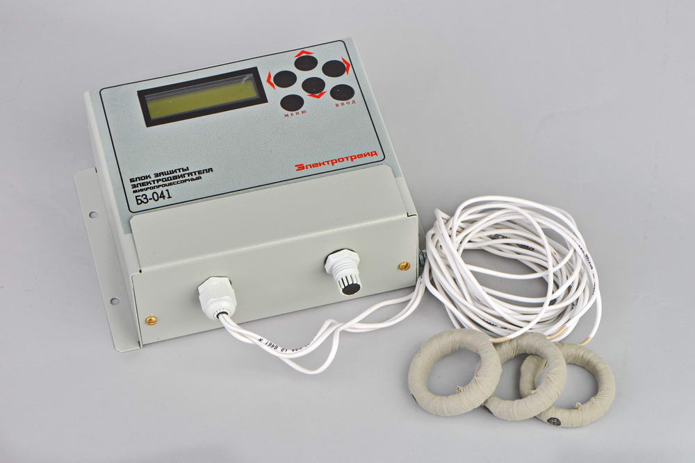

БЗ-041 - блоки защиты электродвигателей по току и напряжению; защита от всех неполно-фазных режимов; диапазон рабочего тока 0-200А и 100-900А
27.11.2024 Предложение Надежная защита электродвигателей: БЗ-031,БЗ-031М,БЗ-041,БЗ-042
БЗ-041 - производство на основе современной элементной базы и усовершенствованным программным обеспечением. Замена процессора на более мощный, позволила расширить функциональные возможности блоков защиты: введена функция суммарной работы двигателя (счетчик моточасов); отрегулирована функция «Чередование фаз»;расширены диапазоны контролируемых токов 0-200А и 100-900А. Габариты 200х145х71 (мм). Датчики тока в комплекте. Масса в сборе (блок+датчики тока) 1,3 кг. Внутренний диаметр датчиков до 200А – 37мм, внутренний диаметр датчиков до 900А – 75мм. Потребляемая мощность - не более 5 Вт. Полная гальваническая развязка. Защита от всех неполно-фазных режимов: БЗ отключает двигатель при недопустимых перегрузках по току, напряжению, при пуске, в процессе работы; при потере нагрузки (падение «зеркала» для погружных насосов, холостой ход для любых др.насосов); при перекосе фаз по току, напряжению; при обрыве, пропаданию любой из фаз; при коротком замыкании(функция МТЗ-максимальная токовая защита); при блокировке двигателя между пусками; снижении питающей сети по току, напряжению; контроль количества срабатываний по обрывам фаз, перегрузкам. Особенность-электромеханическое реле с нагрузкой до 16А (220В переменного тока), блок сохраняет работоспособность (удерживает реле при падении напряжения до 50% от номинала)(протокол испытаний на помехоустойчивость, помехозащищенность), фильтр питания держит броски напряжения до 470В. Корпус металл-механическая прочность, защита от электромагнитных воздействий, спец.точка заземления. 2-х строчный ЖКИ-монитор(отображение рабочего режима БЗ на русском языке), клавиатура управления блоком (простота программирования, дальнейшего обслуживания). Инструкция по эксплуатации на сайте предприятия www.el-treid.com
